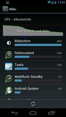

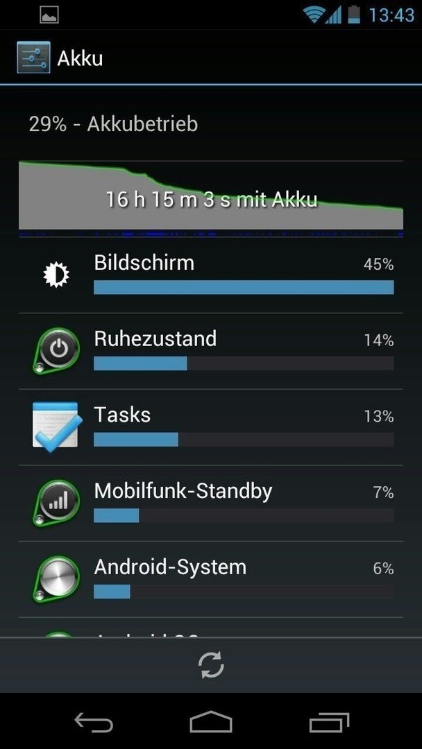

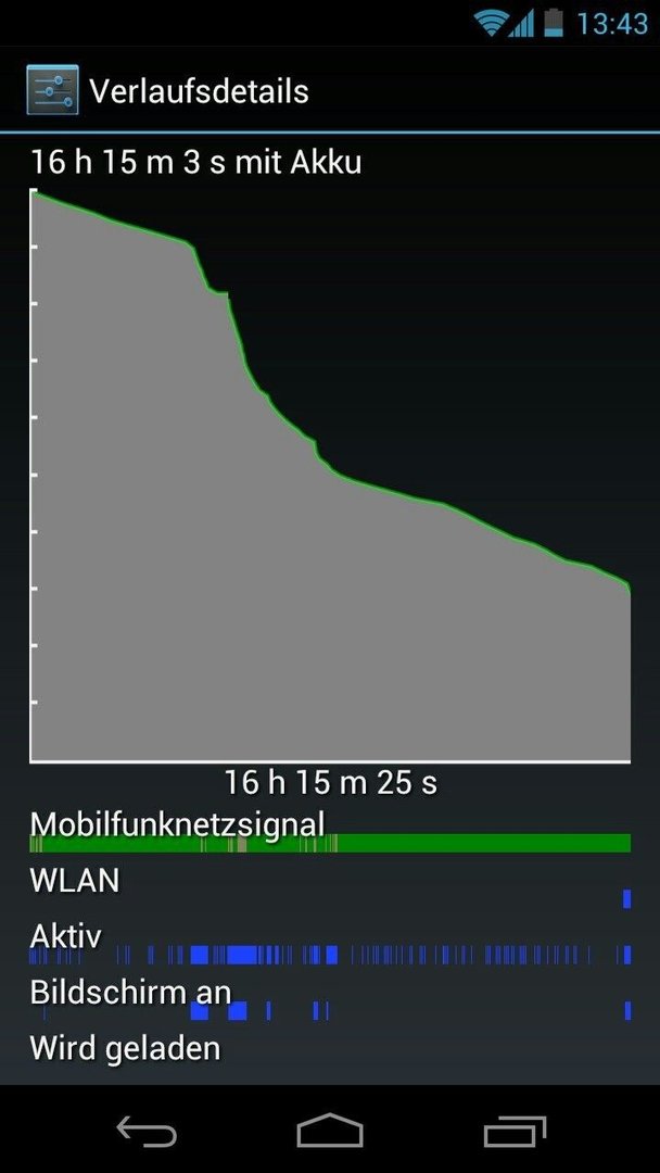

Also ich kann das Problem auch nicht bestätigen bei mir. Ich habe es die letzten Tage mal beobachten aber ich hatte nach dem aufwecken des Handys nie ein x beim Empfang.
Man sieht auch schön bei der Statistik das mein Mobilfunknetz nie unterbrochen war.
Ich war mal im 3G und in nur G. Bei beiden gibt es keine Probleme. Ich bin im D2 Netz und habe seit Montag das Update auf 4.04
Ich kann die Screenshots irgendwie nicht einfügen. Es kommt. Immer die Fehlermeldung das die Dateiendung nicht stimmt oder so
Jetzt hat es geklappt. Ich musste die Dateien erst in Jpeg umwandeln, dann konnte ich sie einfügen.

aber mal noch ne frage was bedeuten in der Statistik Mobilfunknetzsignal die braunen und grauen Balken?
Steht weiter vorne im Thread.
