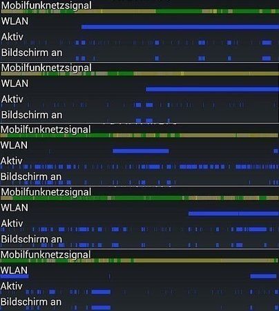

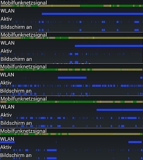

Und noch 'nen zusammengefassten Screen zur "Farbdiskussion":

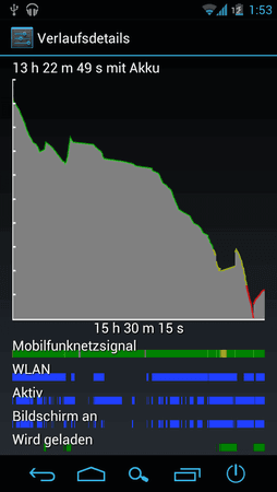

Kann mal bitte einer meinen Screenshot auswerten ? Möchte gerne wissen ob mein Nexus auch unter 4.0.4 im Standby den Netzverlust hat
Danke :D
Also ich würde mal sagen, Du hast einen prima Empfang, so gut wie durchgängig grün, viel besser gehts nicht. Wieviel % stehen unter Akkuverbrauch - Mobilfunk - Standby? Zeit ohne Signal müsste bei Dir doch annähernd 0% sein.
Ich hatte bis gestern da einen durchgängigen roten Streifen und 82% ohne Signal, das ist übelst, aber bei Dir:thumbsup:
Das ist tatsächlich erstaunlich, wie problemlos die 4.0.4. auf anderen Geräten läuft, Du bist das lebende Beispiel.
Alle 4.0.4. Geschädigten würden sich so einen Screenshot wünschen.
