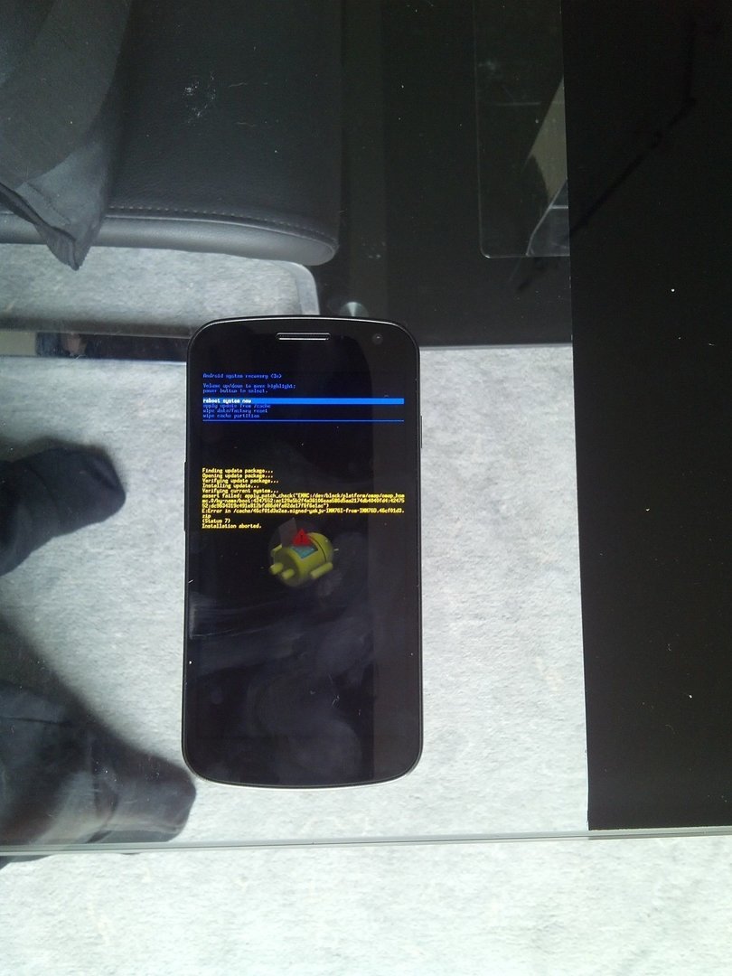

Ich hab das Update bekommen, er hat neu gestartet und ich sah das Android Männchen mit dem drehenden Teserakt im Bauch. Doch dann kam ein rotes Dreieck und nichts ging mehr.
Was ist da passiert? Hab den Akku entfernen müssen und nun wieder auf IMM76D...
Das Update wurde nicht eingespielt, wahrscheinlich weil du irgendwas am /system geändert hast oder eine andere recovery (idR CWM) oder ein anderes Modem als stock nutzt.
Bullshit! Ich hab komplett Stock drauf, nur root.
Fehlermeldung lautet:
Finding update package...
Opening update package...
Verifying update package...
Installing update...
Verifying current system...
assert failed: apply_patch_check("EMMC:/dev/block/platform/omap/omap_hsmmc.0/by-name/boot:4247552:ac129e5b2f4a36106eaa586d5aa2174db4040fd4:4247552:dc9634319c491e812bfd86d4fa82de17f6f6e1ac")
E:Error in /cache/46cf01d3e2ea.signed-yakju-IMM76I-from-IMM76D.46cf01d3.zip
(Status 7)
Installation aborted.
Für mich sieht das so aus aus ob die Update.zip einen Fehler hat.

Ändere den Dateinamen mal in Update.zip
Bullshit! Ich hab komplett Stock drauf, nur*root.
Gut, ich bin kein Hellseher. Deine erste Schilderung sieht nach einem dieser Probleme aus. Zumal du mit root was an /system geändert hast. ;)
Jedenfalls hängt root an dieser Zeile im updater-script und ob es jetzt am update.zip oder der entsprechenden Datei auf deinem Handy liegt, kannst du leicht rausfinden. Lösche das Update aus /cache und ziehe es nochmal. Sollte es wieder an dieser Stelle scheitern, dann ist diese Datei halt doch nich mehr stock.
Ich habe sowohl mit als auch ohne root das Problem. Habe mal das factory image geflashed und anschließend sofort das update angestoßen. So, jetzt bist du am Zug ;)

Zur Nachverfolgung:
Offizielle 4.0.4 IMM76D Factory Image geflashed.
Einzige Änderung: root, was bedeutet:
Superuser.apk in /system/app/
Su binary in /system/bin/
Ich kann mir kaum vorstellen dass es daran liegt. Selbst wenn ich unroote geht das update schief. Daher kann ich mir nicht vorstellen dass es daran liegt.
An Root liegt es definitiv nicht, habe das Update auch mit root gemacht.
Mit OTA Rootkeeper überlebt Root das Update sogar. ;)
Ah, danke für die Info. Dann wirds aber erst recht komisch. Wieso bricht das Update dann ab? *grübel* liegt vielleicht an den CHMOD Rechten der Beiden Dateien?
Probier es einfach noch mal.
Wenn du im Recovery-Mode (auf dem Bauch liegender Androide) bist warte einen Moment und dann drück Vol Up+Down und Power.
Dann kommst du ins 3e Recovery und kannst das Update aus /Cache durchführen.
Ich hatte vorher ein Galaxy S und da war das einfacher weil es diesen vorgeschalteten Fastboot Modus nicht gab.
