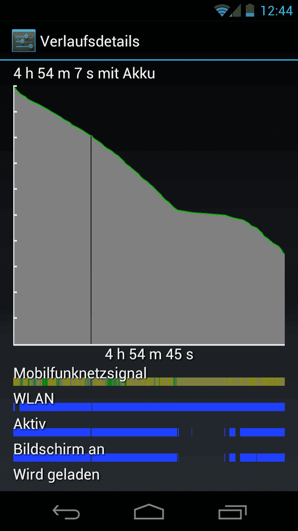

Bei mir war es heute morgen bei 50% und jetzt gehts wieder runter. Hat denn schon jemand wirklich einen Anruf deswegen verpasst?
50%?
Wie sieht bei dir die Mobilfunk Anzeige aus?
Hier ist meine (war dem ganzen morgen über WLAN unterwegs)

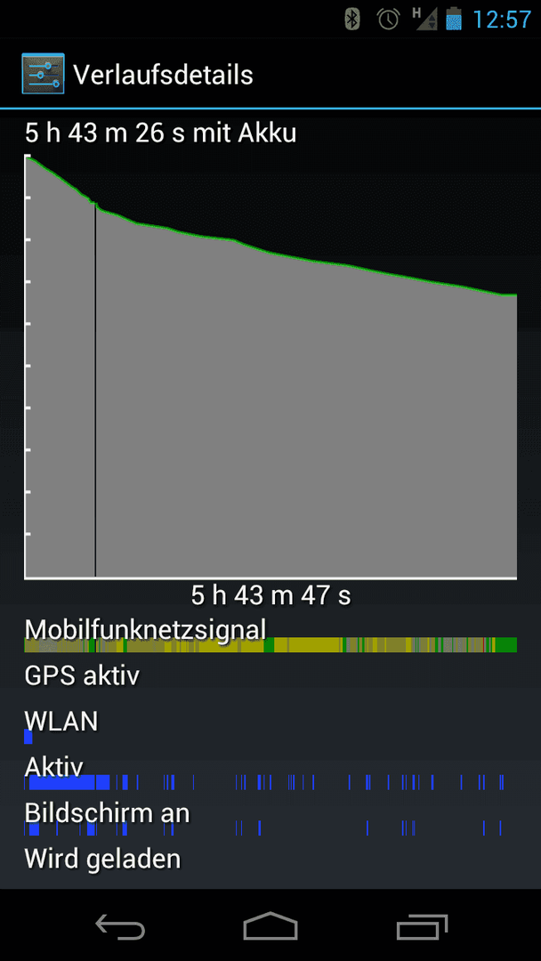

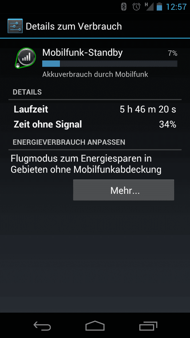

So sieht es bei mir aus. Wie gesagt... die Prozente ohne Netz gehen jetzt wieder runter. Hatt jemand die Legende was die Farben bei Mobilfunksignal bedeuten? Und ich war nirgends unterwegs wo es kein Netz geben dürfte. Vielleicht war alles aber auch nur ein Netzausfall bei mir. Das werde ich die nächsten Tage sehen.
grün: 2G
beige-braun: 3G
rot: kein Netz
gelb: Netz zu schwach (gelb wird angezeigt, wenn die Netzverbindung in der Infoleiste eine durchgehend graue Fläche ist. So wie bei dir auf dem Screenshot)

Hm... Kein Signal ist also das Gelbe? Zeit _ohne_ Signal müsste doch Rot entsprechen?

Mir ist auch nicht ganz klar, ob gelb angezeigt wird, wenn die Verbindung zu schwach, gewechselt oder gesucht wird. Unklar ist mir auch, ob "kein Signal" auch bei zu schwach, Wechsel und/oder beim Suchen mit gelb dargestellt wird.

gokpog schrieb:
Was meinst Du jetzt damit? :)
Meine Anzeigen belegen also, dass "Zeit ohne Signal" (34% bei mir) eigentlich "Zeit mit schwachem bis keinem Signal" (kein roter Balken bei mir) heissen müsste. Wenn das der Fall ist, bin ich ein falscher Alarm und die Leute sollten sich nicht auf die "Zeit ohne Signal" Anzeige verlassen.
Diesen Gedanken hatte ich auch schon. Denn Nero mir gab es überhaupt keine roten Abschnitte.
