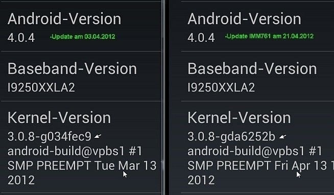

Nach meiner eigenen Erfahrung mit IMM76I kann ich nur dazu raten, ggf. auch das Baseband zu aktualisieren. Ich hatte nach dem Update erhebliche Probleme mit der Firmware. Erst als ich auch das Baseband aktualisiert hatte, auf XXLA2, war bei mir Ruhe und das Telefon läuft seitdem sehr stabil.
Generell sollte es zwar auch mit den älteren gehen - aber im Update ist nicht umsonst das neue Baseband enthalten
