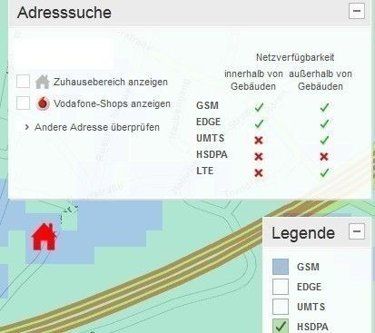

Auch wenn der Thread hier nicht so richtig passt,:winki: habe ich wegen diverser eigener Fragen ein wenig rumgesucht.
Und so bin ich auf ein paar wichtige Infos gestoßen.*smile*
Zunächst mal Danke an Handymeister für diese Infos i.S. Netzabdeckung!!!
Lt. Vodafone brauche ich mich über schlechte UMTS-Verbindung zu Hause nicht wundern.:thumbdn:
