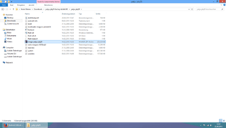

So sieht es normalerweise aus wenn du das factory Image entpackt hast
Und da entpackst du die zip (image-yakju-jdq39) kann auch anders heißen in das selbe verzeichnis wo das andere drin ist.
So muss es nach dem entpacken aussehen.
danach einfach flash all auswählen.
ps handy muss unlocked sein und in fastboot
kannst das handy mit
fastboot oem unlock
entsperren.
und wnen du fertig bist kannst du es auch wieder sperren
fastboot oem lock

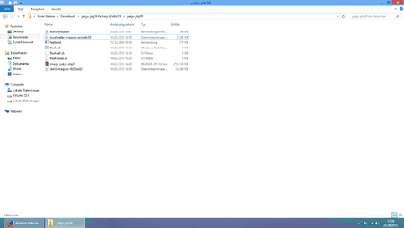

bei mir fehlen fastboot und die erste Datei
ja genau
Der ursprüngliche Beitrag von 17:40 Uhr wurde um 17:41 Uhr ergänzt:
und dann mit der shift taste im ordner rechtsklick machern also Shifttaste+Rechtsklick und dann auf eingabeaufforderung öffnen
dann gibst du den unlock ein dann ist der bootloader offen und kannst es flashen idem du auf flash all gehst danach wenn es gesatrtet ist machst dui es wieder aus gehst wieder in den fastboot mode rein und lockst den bootloader wieder so wie du iihn geunlockt hast mit demn befehlen die ich dir gegeben habe
