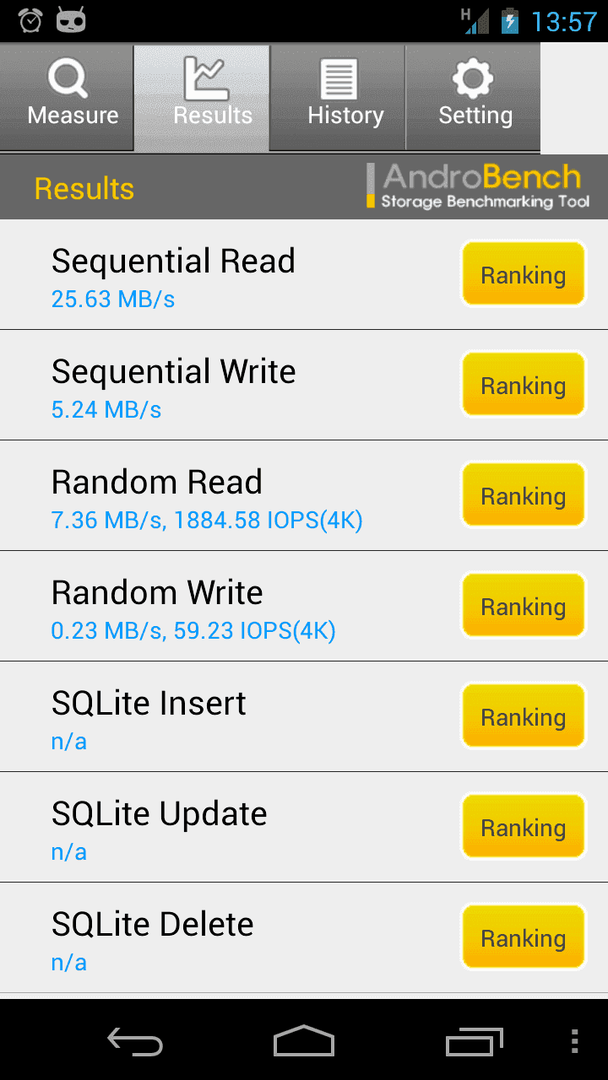

Sind hier eigentlich nur Leute mit dem V3U00M Speicher?
Mein Nexus wird nämlich auch immer langsamer, obwohl der alte Speicher ja eigentlich nicht davon betroffen sein soll.
Die Geschwindigkeiten sind lächerlich niedrig im vergleich zu anderen Smartphones in der Rangliste.

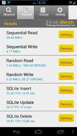

Habe auch den alten Speicher und auch das Problem, dass mein Nexus immer langsamer wird.
Die LagFix App hilft leider überhaupt nicht.
