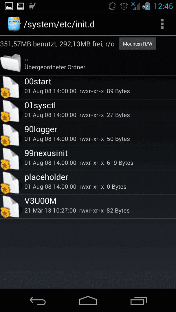

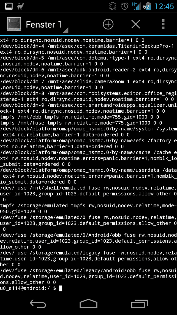

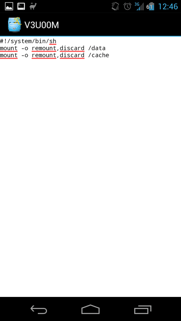

Tante Edit:
Ich habe das Script versucht zu "installieren", aber irgendwie will er das nicht richtig ausführen.
Hier mal ein paar Screenshots:

// nvm zugriffsrechte stimmen ja -.-
Nvm? Ich stehe gerade auf dem Schlauch. Sorry. Zugriffsrechte sind so eingestellt wie bei den anderen auch.
Neu gestartet hatte ich natürlich auch schon mehrfach und ich habe auch nach anderen init.d Ordnern gesucht.
Bin gerade nicht sicher, aber muss da evtl ne Nummer vor, bzw muss das an ner bestimmten Stelle im Startzyklus rein?
Schreib mal eine 95 davor ...
