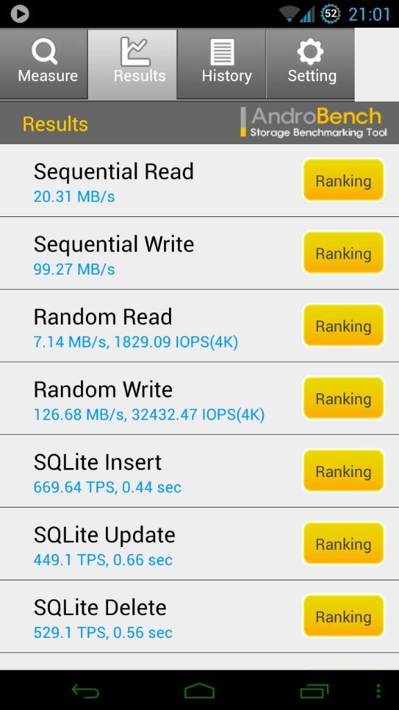

Also meins ist ganz schön flott :-D
Kann aber eigentlich nur ein Fehler sein...
Setup ist: AK Rom und AK Kernel und LagFix vor drei Tagen mal ausgeführt.
Joa diese Daten sind n ziemlicher Fail, wenn Du mal genauer drüber nachdenkst, aber ok. :rolleyes:
Quatsch.... Die Werte sind natürlich richtig :-D Habe nämlich letztens eine SSD eingebaut :-D
Und ich hätte jetzt fast gedacht, dass es am deaktiviertem Fsync liegt. :D
Gesendet von meinem Galaxy Nexus mit Tapatalk 2
Damn ich sollte nicht nach nem Kneipenbesucht Kommentare verfassen, habe deinen vorherigen in den falschen Hals bekommen ^^

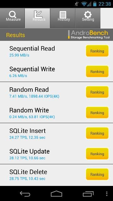

Hi
Ich hab mal ne Frage an euch, ihr kennt euch besser aus denke ich.
Ich hab ein gnex das eigentlich nicht von dem slowdown betroffen sein dürfte. Chip vom 2011.
Passen die schreib und lese raten oder ist das zu wenig bei mir? Hab so gut wie nix installiert und über 10gb Speicher frei. Android stock 4.2.2.
Mir persönlich kommt es bissl wenig vor.

Dein Write Speed ist etwa halb so schnell wie es sein sollte... sequentiell ist er etwas mehr als halb so Schnell (10-12MB solltens sein .. ), random sollten es etwa 0.5MB/sec sein
Read ist etwa 10% zu langsam, daran liegen gefühlte einbußen aber nicht ...
