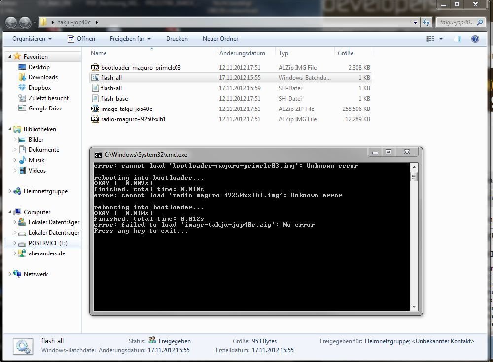

ich weiß echt nicht was ich falsch gemacht habe :confused2:
Kann mir bitte einer helfen :)

Ist der Ordner aufm Bild in Laufwerk F?
Wenn ja, probier den mal in LW C zu kopieren.
Ist alles auf dem Desktop
Lade dir am besten nochmal das Factory Image runter.
Da scheint beim Download was schief gegangen zu sein.
Bei mir hat die .zip "image-takju-jop40c" nämlich 264,021 KB.
Habe es jetzt noch einmal heruntergeladen, 2 mal entpackt mit 7zip und in das image radio und bootloader gepackt und komme auf 263.896 KB

Okay dann probiers nochmal (aber vergesse nicht das "-w" rauszulöschen :D).
Das habe ich schon, aber kriege wieder die selbe Meldung :crying:
