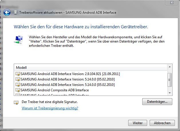

Also, sag am besten mal was du bisher gemacht hast und was nicht geht.
Habe nach der Anleitung ADB und Fastboot installiert
Hatte Probleme mit den Treibern, mein GNex wurde im Fastboot Mode nicht erkannt, jetzt gehts aber.
Kann es sein, dass ich den falschen Treiber ausgewählt habe?
Da gab es nämlich einige zur Auswahl

Du musst eigtl. gar nichts auswählen. Nur PdaNET runterladen und installieren (danach kannst du es auch direkt deinstallieren). Das Programm installiert die Treiber automatisch.
Aber schön das es jetzt geklappt hat. Viel Spaß dann mit 4.2 :)

Irgendwas ist da falsch. Bei dir im Gerätemanager unter deinem PC.. Das steht bei mir nirgends.
Hau mal alles runter und starte die Anleitung im Startpost von Anfang an und in aller ruhe.
