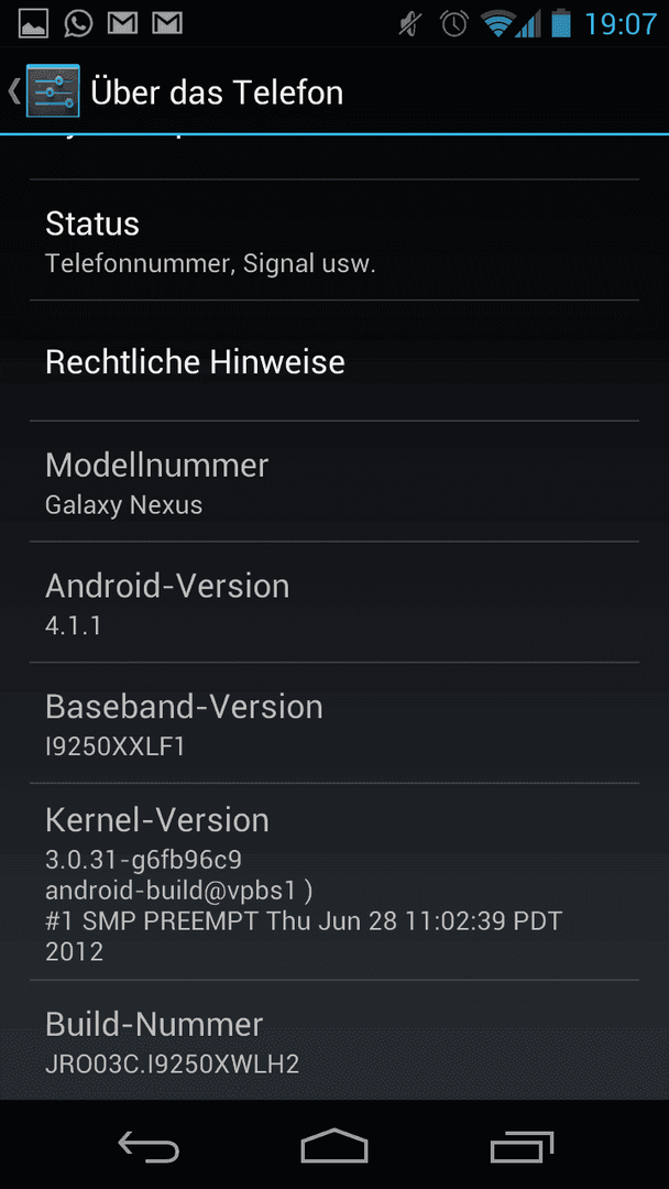

Ich habe das Problem das ich auf 4.1.1 hängen geblieben bin bzw. mir mein Handy sagt es sei bereits auf den neuesten Stand hätte ich nicht hier von 4.1.2 gelesen wüsste ich nicht mal das es das bereits gibt. Was kann da sein?
Provider BOB Österreich

Du hast ne Samsung Build und nicht die Rom von Google. Daher wird dir kein Update angeboten. Am besten daher das Factory Image von Google flashen.

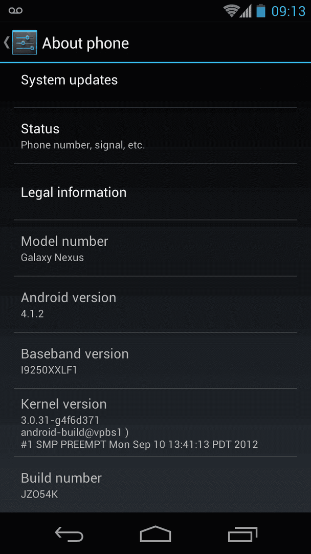

Hi,
ich komme nochmal auf meinen Post weiter oben zurück (siehe auch unten) und füge mal einen Screenshot bei. Kann mir bitte jemand sagen ob das alles nach Stock aussieht oder ob ich ggf. etwas non-stock habe und daher das Problem mit der Updatemeldung habe.
Danke im voraus, Tomi

Ja, lebe im Ausland und benutze die englische Version damit der Funktionsumfang bei GoogleNow besser klappt.
Aber wieso dann das Problem mit dem Update? bekomme regelmäßig die Benachrichtigung des Updates auf 4.1.2. und dann wenn ich es ausführe bleibt es beim toten Androidmännchen hängen.
