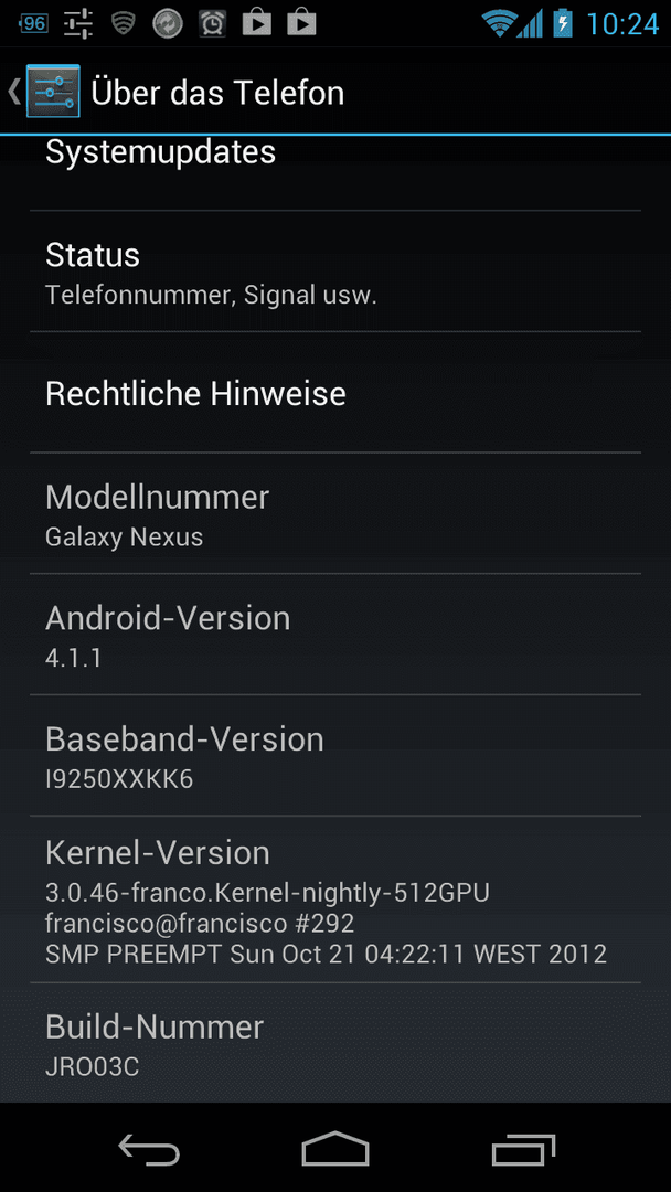

Ich habe auf meinem Galaxy Nexus 4.1.1 drauf. Es wäre jetzt ein Update auf 4.1.2 verfügbar nur kann ich es nicht durchführen da er beim Updateprozess auf einen Fehler aufläuft.
Beim Überprüfen des Kernels bricht er dann ab.
Ist klar denn das Kernel ist nicht mehr das originale sondern eines von Franco da ich mein Handy übertaktet habe. (siehe Info im Screenshot)

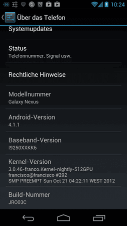

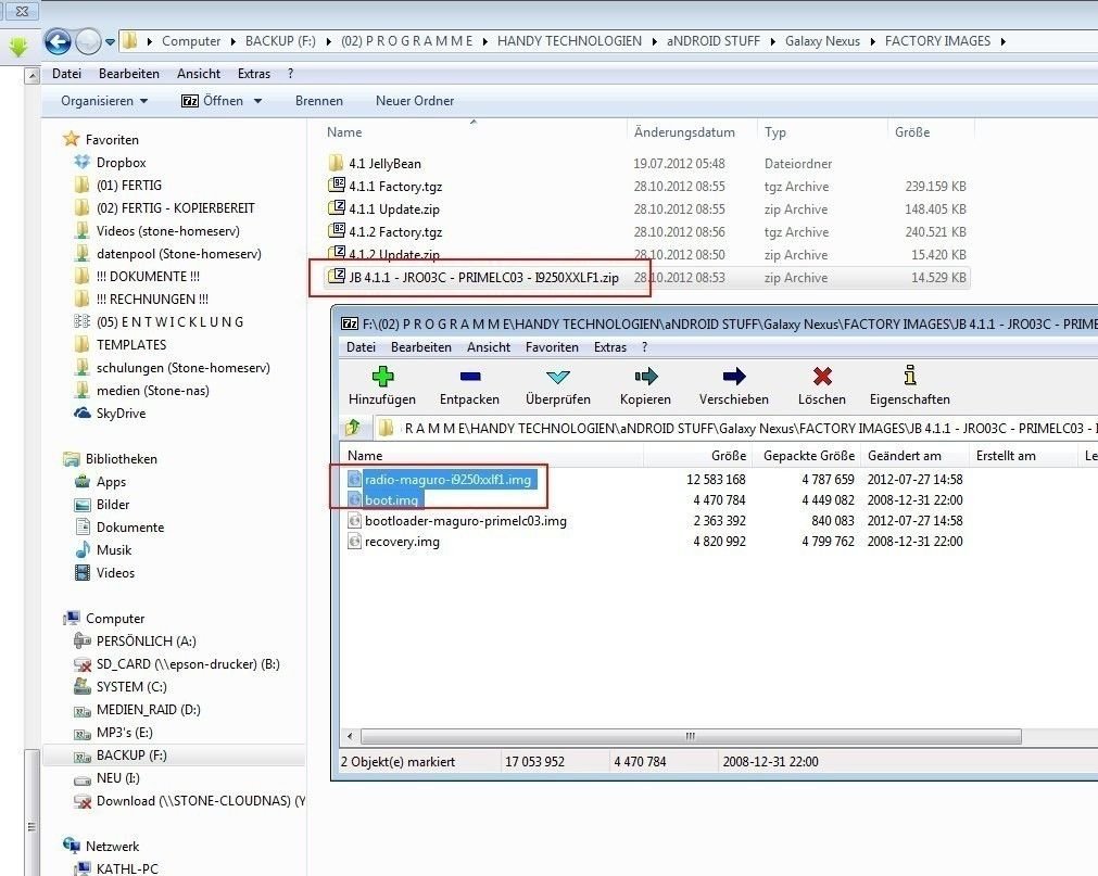

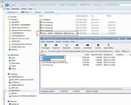

Starte das Phone im Fastboot-Mode (Bootloader) und flashe dann per fastboot wieder deinen originalen Kernel drauf!
Wenn du diesen nicht gesichert hast, dann lade dir einfach von HIER das Build 4.1.1 herunter, entpacke es und nutze dann eben die "boot.img" zum flashen!

Habe mir die Files jetzt runtergeladen.
DH ich brauche nur die BOOT.IMG flashen um das Kernel auf Factory Standard zu setzen. (also in der BOOT.IMG ist immer das Kernel richtig ?)
Systemmaps habe ich keine getauscht ich habe nur das FrancoKernel installiert damit ich dann eben ein Tuning durchführen kann.
Ich brauche eigentlich nur das durchführen oder?

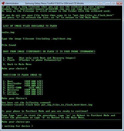

OK alles klar jetzt weiß ich warum ich "waiting for device" bekommen habe denn ich bin nicht in den Bootloader-Modus gegangen ;-)

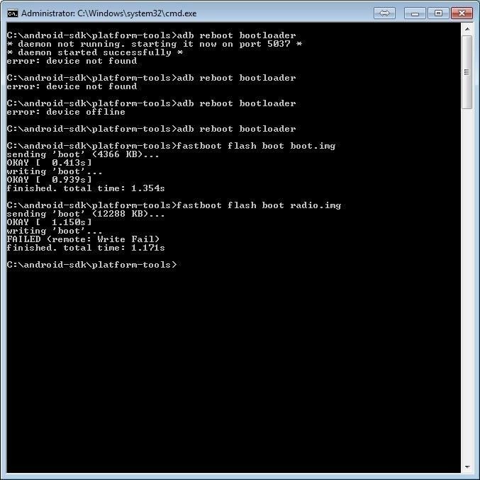

... so Backup fertig wollte jetzt flashen <waiting for device>
maaahhh i überleg gerade was das war das hatte ich schon mal ;-/
lg
Entweder du bist nicht im Bootloader oder wenn ja, sind die Treiber nicht richtig installiert.

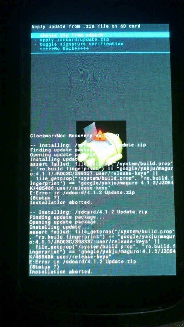

Jetzt hat es geklappt .... habe die BOOT.IMG und das RADIO File eingespielt - neu gestartet - noch immer FRANCO Kernel kein Update auf 4.1.2 möglich
OK im Bootscreen zeigt er mir noch das Franco Kernel an - im System sind jetzt tatsächlich andere Werte.
Wollte jetzt das Update von 4.1.2 einspielen hat er wieder mit einem Fehler abgebrochen.
Das 4.1.2 Update ist jenes das hier im Thread gepostet wurde das 16 MB File.
Warum das nie einfach nur EINFACH gehen kann
lg

Du weisst aber schon, dass du dir im ersten Screenshot die radio.img in die Bootpartition flashen wolltest?
Richtig wäre: fastboot flash radio radio.img
Ja sorry natürlich ..... vor lauter schnell schnell schnell
Habe ich jetzt korrigiert und natürlich in den Radio geflashed.
Nur das 4.1.2 Update habe ich nicht einspielen können der Fehler von Screenshot 3 bleibt gleich.

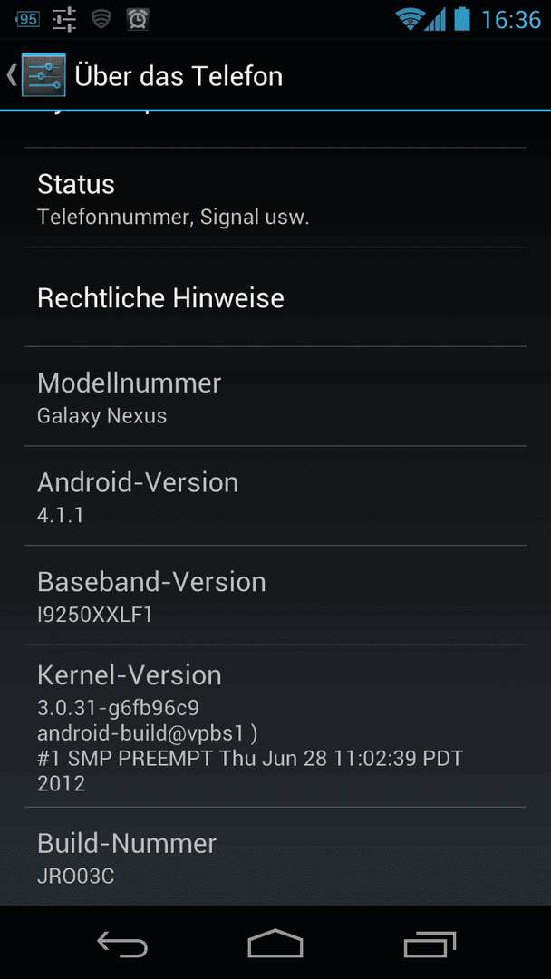

.... mmmhhhhhh i glaub das könnte doch am Cache liegen.
Wenn du beim booten schon was siehst vom Kernel dann kommt das von der Systempartition. In der Anleitungsabteilung findest du eine Anleitung wie man das gesamte Paket flasht ohne Datenverlust.
Btw.. Welches Recovery ist installiert?
Also wenn mich meine Augen nicht täuschen, dann eine CWMR der Version 6 ! Also müsstest du sowieso auch noch das Stock-Recovery flashen!
Code:
 fastboot flash recovery recovery.img
Dann
Code:
fastboot reboot-bootloader
um den Bootloader neu zu booten und dann wählst du mittels der VOLUME-Tasten "Recovery starten" aus und schaust ob sie korrekt geladen wird.
Und wie auf dem Bild zu sehen ist, hast du nun ja wieder den Originalkernel. Das beim Booten noch etwas anderes angezeigt wird, liegt lediglich an der Bootanimation die eventuell geändert wurde. Das kann man ja auch in der franco.Kernel Updater-App machen. Tut ja aber nichts zur Sache.
Das Flashen der Stock-ROM ohne Datenverlust ist zwar auch möglich, muss aber nicht zwingend fehlerfrei ablaufen bzw. danach fehlerfrei laufen. Aber wenn du willst kannst du es natürlich auch mal probieren.
Aber ich würde erstmal noch die Recovery austauschen und dann nochmal probieren.
Ansonsten wie in der ANLEITUNG HIER beschrieben die Stock-ROM 4.1.2 flashen!
