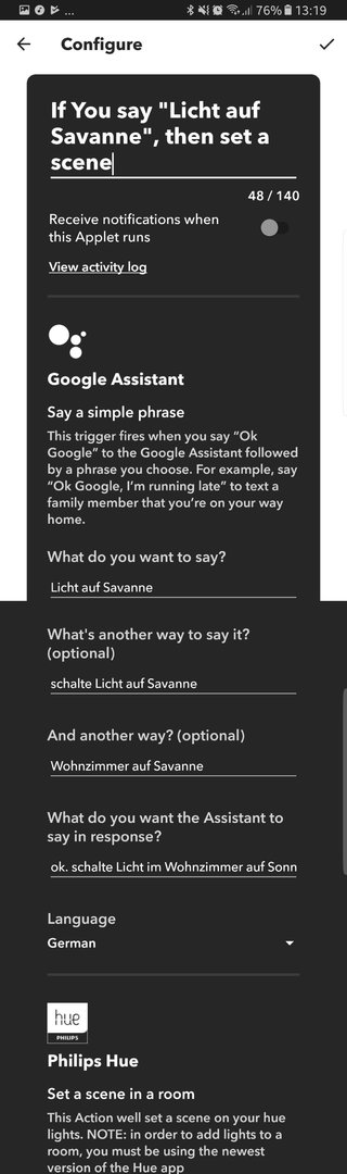

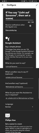

Gibt es schon eine Info ab wann GH auch Szenen ansteuern kann?
Das geht mit IFTTT bereits jetzt. ;)
Klappt aber leider nicht... ist ja eigtl selbsterklärend. Den "Skill" gibt es ja schon, aber GH bzw. der GA reagiert nicht auf den Befehl den ich da eingebe...
Bei mir geht das und sieht so aus...
Kurios...hatte das genauso gemacht. Alles noch Mal neu und jetzt geht's...

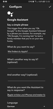

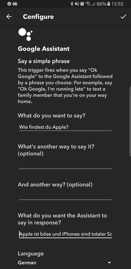

Man kann auch so alle Lichter auf rot stellen. :)
