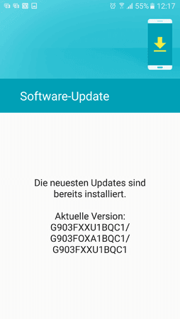

wußte gar nicht, dass es hier weiterging.
Wurde irgendwie nicht informiert.
Ich bekam heute morgen ein Update, für mein S5Neo.
Mal gespannt, ob der Bug jetzt behoben ist.
Hab mal die akt. Version angehängt.
