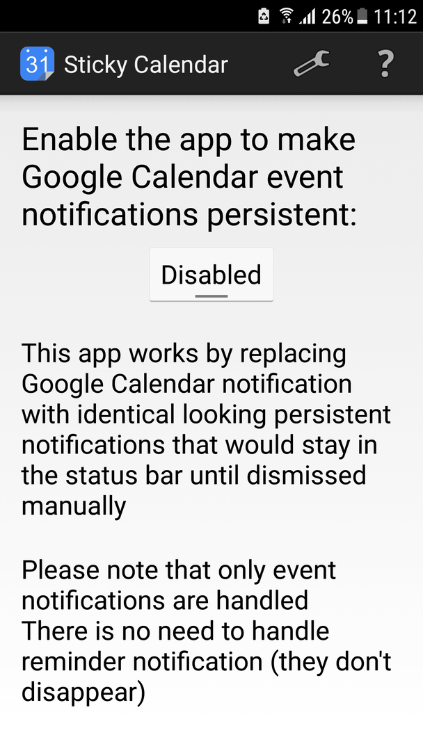

Sticky Calendar generiert nur eine Erinnerung auf der Sekundenbruchteile später die Google-Kalender Erinnerung erscheint. Die App weckt den Kalender also nur auf und läuft ansonsten im Hintergrund. Du arbeitest wie gewohnt im Google-Kalender oder einer anderen von Dir genutzten Kalender App.

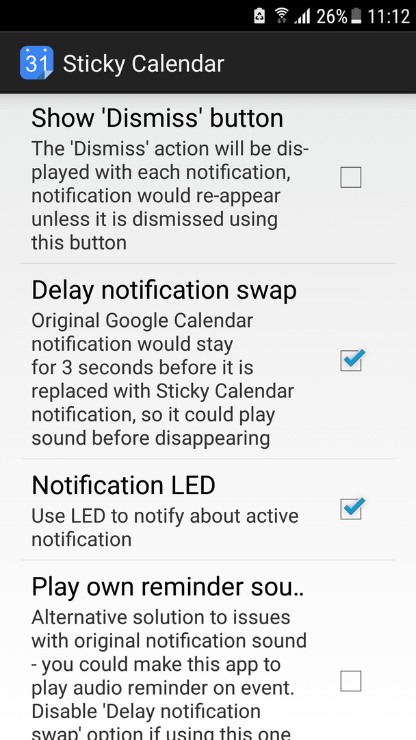

@znkzf
Könntest Du mir bitte mittels Screenshots zeigen, wie Du Sticky eingestellt hast?
Also die Einstellung auf dem Startfenster, wenn ich die App öffne. Und die Einstellung, die ich über den Schraubenschlüssel öffnen kann.
Möchte Doppelerinnerungen o.Ä. vermeiden
Dies sind die Standard-Einstellungen. So lassen, oder?
Sofern Sticky das Problem löst, wäre mir das lieber, als der umfangreiche CalenGoo.

Bei mir sind in den Settings die Punkte 1, 2, 3 und 5 aktiv. Dann bitte noch auf "Disabled" tippen, so dass dort "Enabled" steht, der Balken darunter verfärbt sich dann blau.

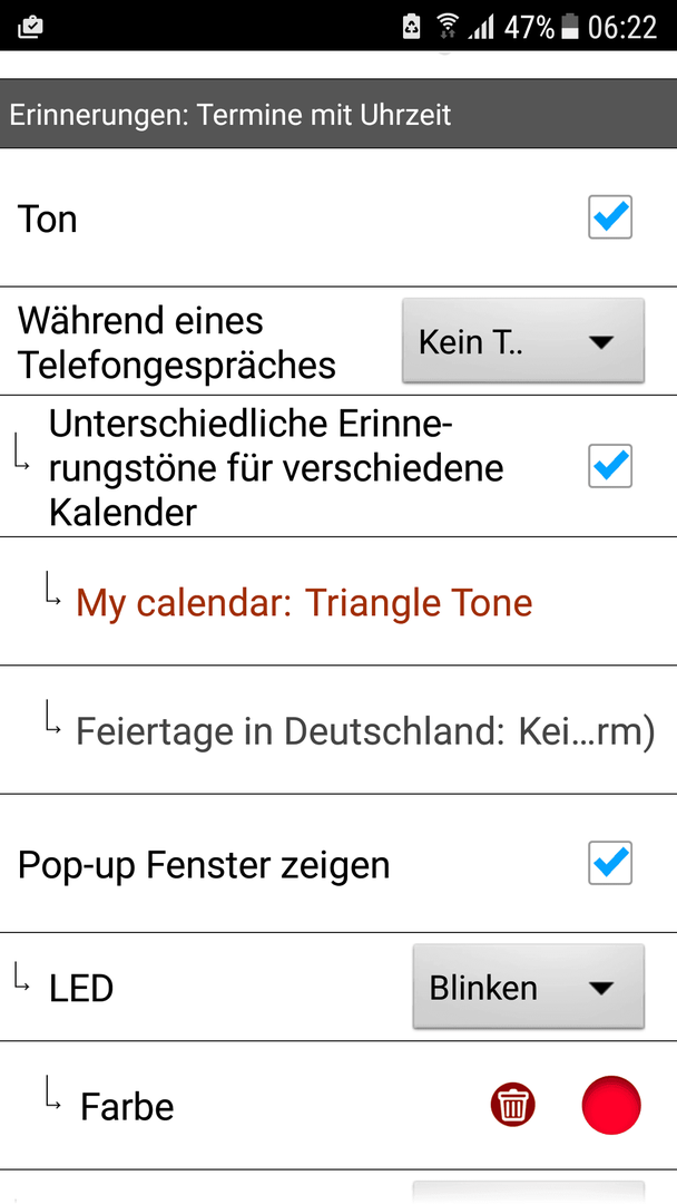

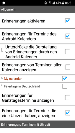

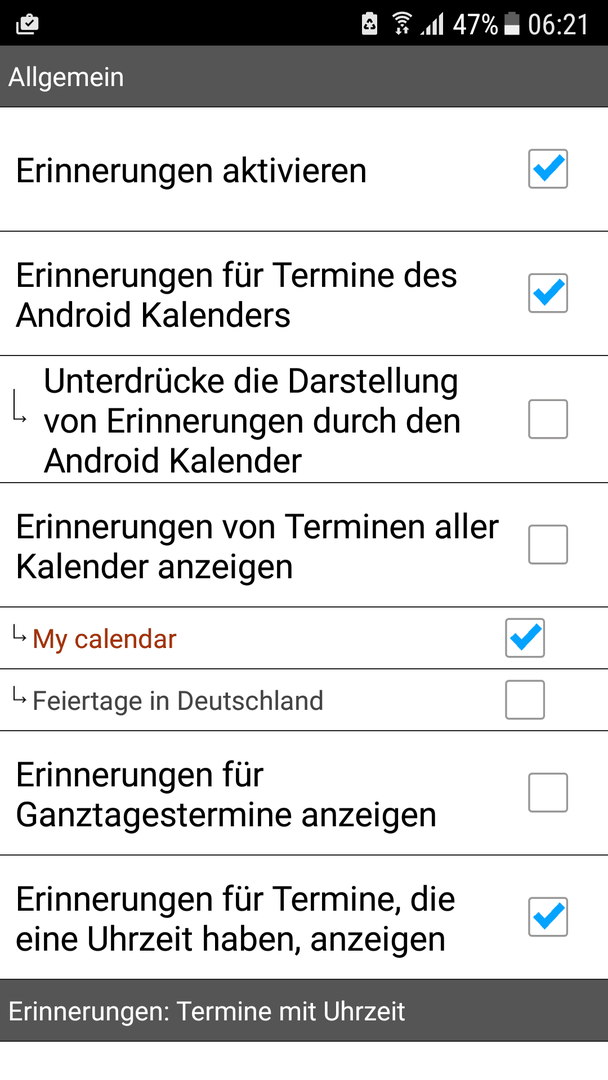

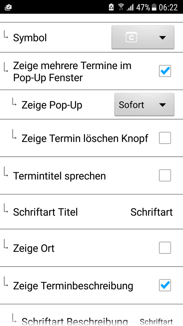

...und anscheinend bin ich auch für CalenGoo zu blöde. Ein für heute eingestellter Termin brachte keine Erinnerung. Die Masse an Einstellmöglichkeiten erschlägt mich. Ich verstehe schon manche Menuoptionen nicht, weil ich nicht weiß/verstehe was sich dahinter verbirgt/welche Konsequenzen es hat. Ich glaube, ich kapituliere und lebe ohne Erinnerungen und kehre zum analogen Kalender zurück.
Auch #206 hilft mir eigentlich nicht, weil ich kein Google Konto für meine Termine nutze.
Kommt jemand zufällig aus RV und kann mir helfen?
Unter Erinnerungen habe ich in CalenGoo dieses eingestellt.

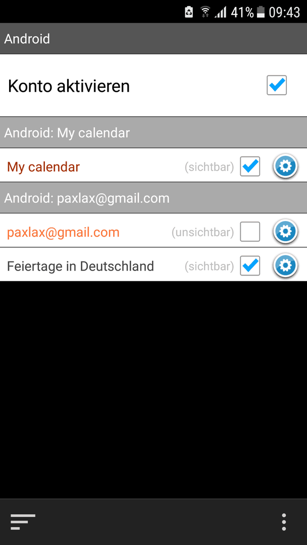

@Seller
....hast du in den Einstellungen "Sichtbarkeit/Laden" - Konto aktivieren - Haken gesetzt? My calendar (Lokaler Kalender von MPE) sichtbar, muss auch angehakt sein.

so nun hat es auch bei mir geklappt !!!
Hatte in CalenGoo noch ein paar Probleme mit der Konfiguration, aber Dank eines Telefonsupports mit Kibra, bin ich nun guter Hoffnung, dass auch ich endlich an meine Termine zuverlässig erinnert werde. Uff, schwere Geburt.
Allen Helfern ein großes Dankeschön. Insbesondere an Kibra !!!
