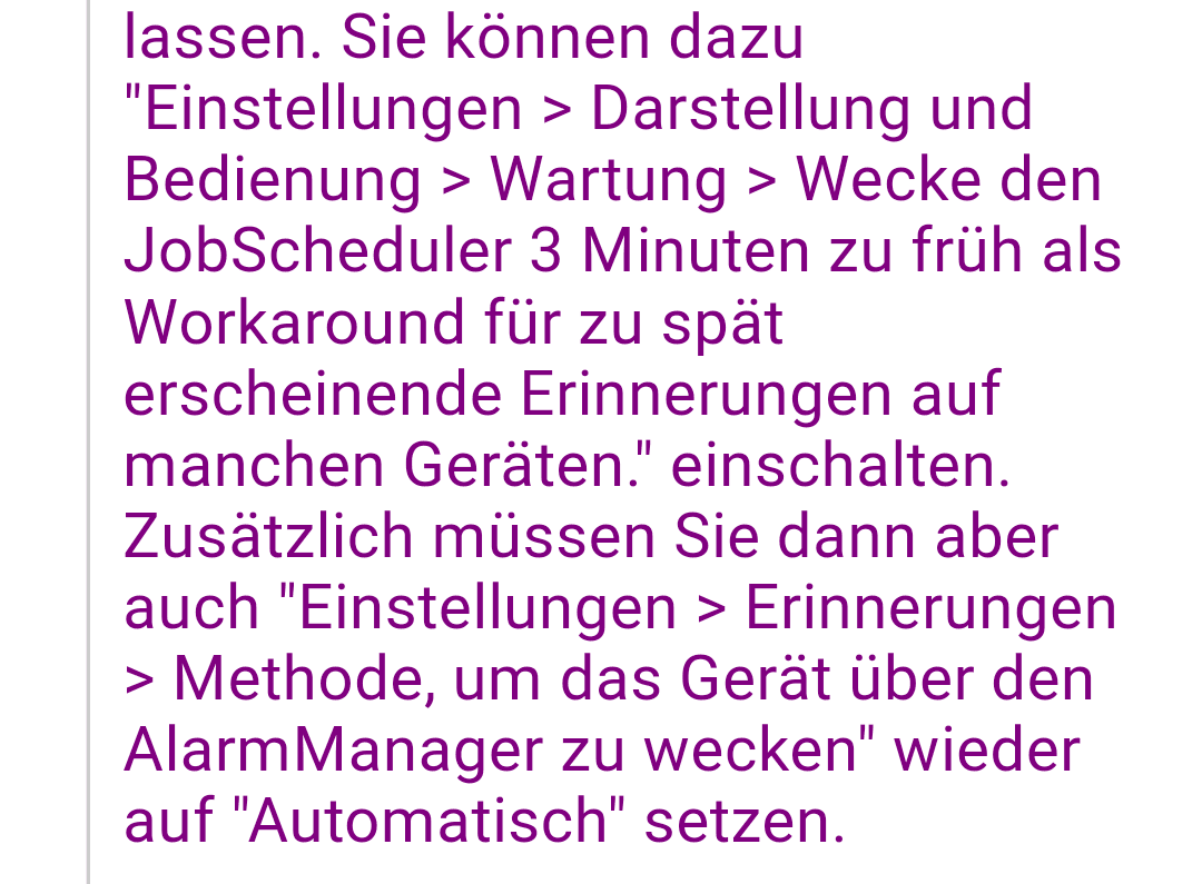

Kannst bei CalenGoo bleiben. Hab ich nun auch installiert. Heute 4er Tag, alle Erinnerungen kamen. Einziges Problem: Ich hatte für jeden Tag zwei Testtermine. Termin 1 kam immer pünktlich. Termin 2 kam immer drei Minuten zu spät. Auch Nachinstallation des AlarmManagerHelpers half bei Termin 2 nicht. CalenGoo Support gab abermals einen Tipp für die Konfiguration. Ich arbeite nun ohne den zusätzlichen "AlarmManagerHelper", sondern mit dem normalen "AlarmManager" und habe einen Scheduler aktivieren müssen. Heute kamen nun beide Termine pünktlich.
