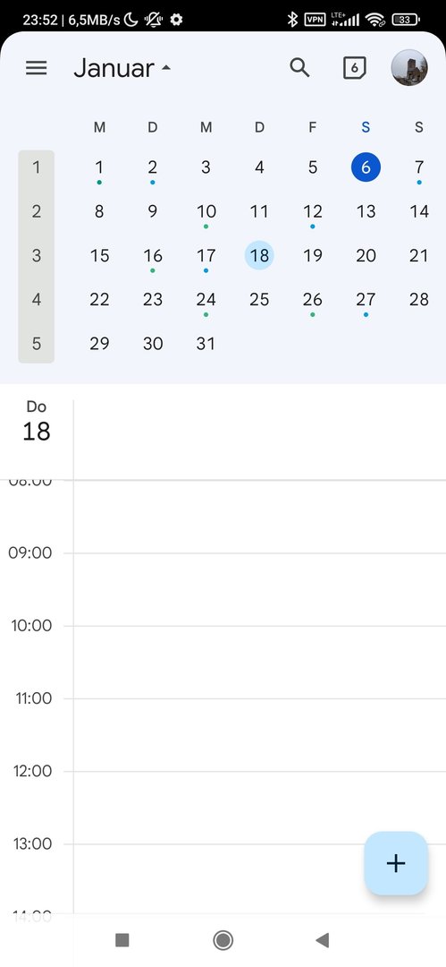

Und siehe da: Jetzt gerade konnte ich den Bug live beobachten:
1. Ich wähle den 18ten Januar aus:

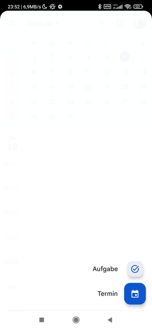

2. Ich clicke aud das Kreuz und erstelle einen neuen Termin:

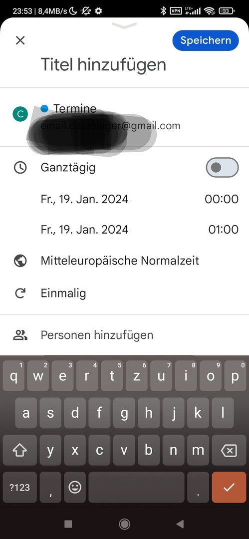

3. Und Zack: Im Terminfenster ist plötzlich der 19te ausgewählt. 1 Tag später:
Auch wenn ich zurück in die Kalenderübersicht gehe, ist nun der 19te ausgewählt.
Warum auch immer.

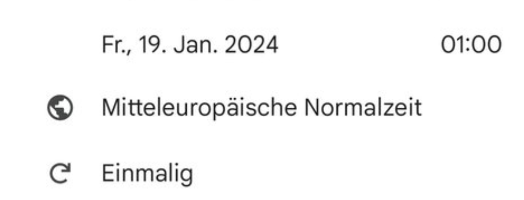

Da steckt der Fehler, Uhrzeit korrekt eingestellt, beim Termin (siehe Screenshot oben) ist aber GMT +/-0 (Mitteleuropäische Normalzeit) gewählt.
Wenn Du mit richtig eingestelltem Termin, z. B. nach Asien reist, also 6 Stunden Unterschied, verschieben sich auch sämtliche Termine. Die finden dann zur richtigen Zeit in der eingestellten Zeitzone statt.
@freid
Und wenn du bei der Terminerstellung wie in deinem Screenshot auf die Zeile Mitteleuropäische Normalzeit (bzw. das Icon links davon) klickst? Was kommt dann?

Es kommt etwas spät von mir, aber ich denke ich weiß, was der Fehler ist. Undzwar ist auf dem Screenshot die Uhrzeit 23:52Uhr. Und Google rundet die Uhrzeit immer auf für z.B. Termine mit Uhrzeit. Das wird hier auch der Fall sein, nur dass auf die nächste halbe Stunde aifgerundet schon der neue Tag beginnt. Ist also ein Bug.
Ich habe mal viele Geburtstage um kurz vor 24Uhr eingetragen und alle waren dann einen Tag verschoben... zu einer anderen Uhrzeit ist mir das nicht passiert.
