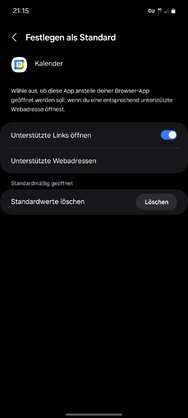

Du kannst es nur übers Smartphone machen, der Weg ist aber etwas "umständlicher".
Da "unterstützte links" automatisch in der App geöffnet werden.
Das kannst du entweder vorübergehend ausschalten:
Oder du gehst im Browser zuerst auf "Desktop Website anzeigen" dann auf Google.de und öffnest den Google Kalender dann oben rechts über das Menü und klickst "in neuem Tab öffnen". Dann ist er auch im Browser offen.
@Skyhigh stimmt. Da war ja was mit Desktop-Ansicht. Jetzt wo Du es sagst leuchtet es ein. Auch ein guter Tipp! Danke!
