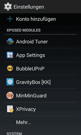

XPosed Ist ein muss für jedes gerootete Gerät das hatte ich schon mit GB
Hier meine Xposed Module in einem Bild

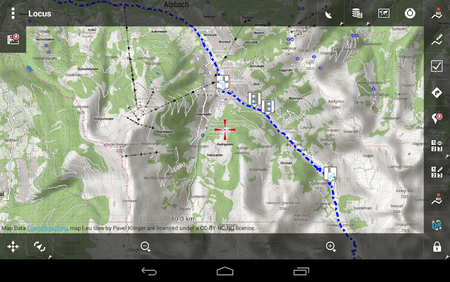

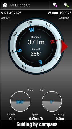

Natürlich gibt es andere Apps Locus Pro zum Beispiel schon öfters erwähnt.
Pfeil funktioniert Starke Offline Karten gibt es dafür habe Deutschland Frankreich Luxemburg Komplett als Offline Karten
mit allen Wald Wegen usw.
und man kann auch Google Maps Karten verwenden ich bevorzuge aber die Offline Karten im Wald besser. :thumbup:
Und man braucht diese Google Maps Spion App nicht mehr. :winki:
Hier:
https://play.google.com/store/search?q=locus&hl=de
Oder hier die Free Version
https://play.google.com/store/apps/details?id=menion.android.locus&hl=de
Und hier gibt es offline Karten.
OpenAndroMaps Rad.- und Wanderkarten für Android
