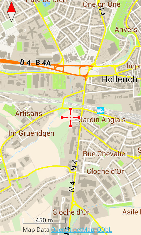

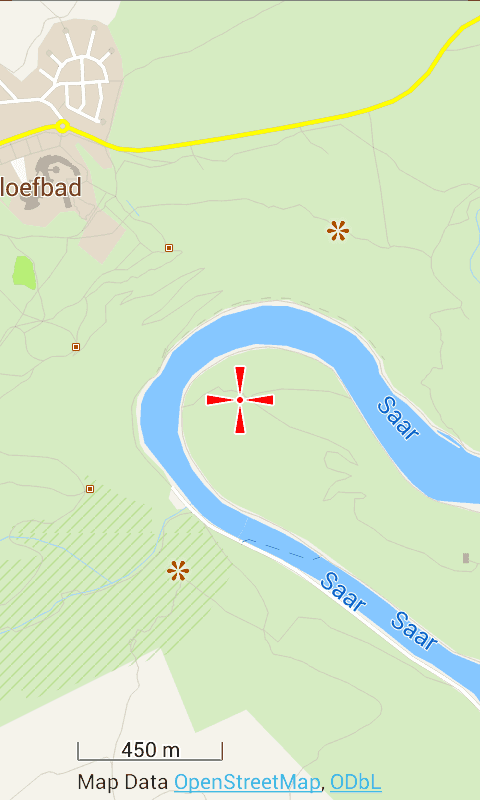

das mit dem Pfeil ist mir eh egal gewesen aber ich habe Locus Pro was um Welten besser ist und ich diese Google NSA Schnüffler auch nicht mehr brauche
Kennst Du zufällig den Unterschied zwischen der Locus Map Free und der Pro? Wie so oft steht das wieder mal nicht eindeutig bei der Beschreibung im Market.
P.s.: Habe es nun auf der Webseite des Anbieters gefunden: http://www.locusmap.eu/features/compare-versions/
Welches Kartenmaterial nutzt Du, und wie groß ist dieses (oder wird das on-line abgerufen)?
man kann das Online machen auch Google Maps Karten benutzen
ich bevorzuge aber die Karten von hier
ftp://ftp.mapsforge.org/maps/
das kann man auch in der App Online benutzen
aber im Wald und auf der Heidi ist nicht immer Empfang und bevorzuge die als Offline Karten
da ich eh eine 64GB Karte habe benutze ich Komplett
Deutschland Frankreich und Belgien-Luxemburg
Installiert werden die in \Locus\mapsVector da es Vectorkarten sind
auf den Karten ist auch jeder Waldweg Flüsse Bäche usw. drauf
ich glaube das hier ist das selbe Karteimaterial
OpenStreetMap
