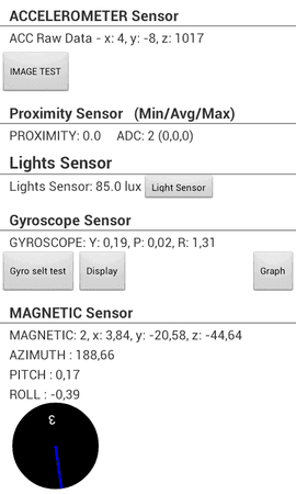

Mal interessehalber, was wird den *#0*# -> Sensor -> MAGNETIC Sensor angezeigt?
Hier mal zum Vergleich. Die kleine 3 zeigt nach Süden.

Der Sensor funktioniert richtig, auf jede Kompass App die ich installiert habe zeigt in den echten Norden.
Nur bei Maps ist es falsch, wenn man die App startet und nicht nach Norden ausgerichtet war.
