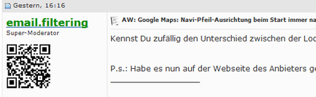

ich hätte da ein tolle Grafik zur Veranschaulichung
Und schön zu sehen, daß auch mal ein Mod abschweift :lol:
