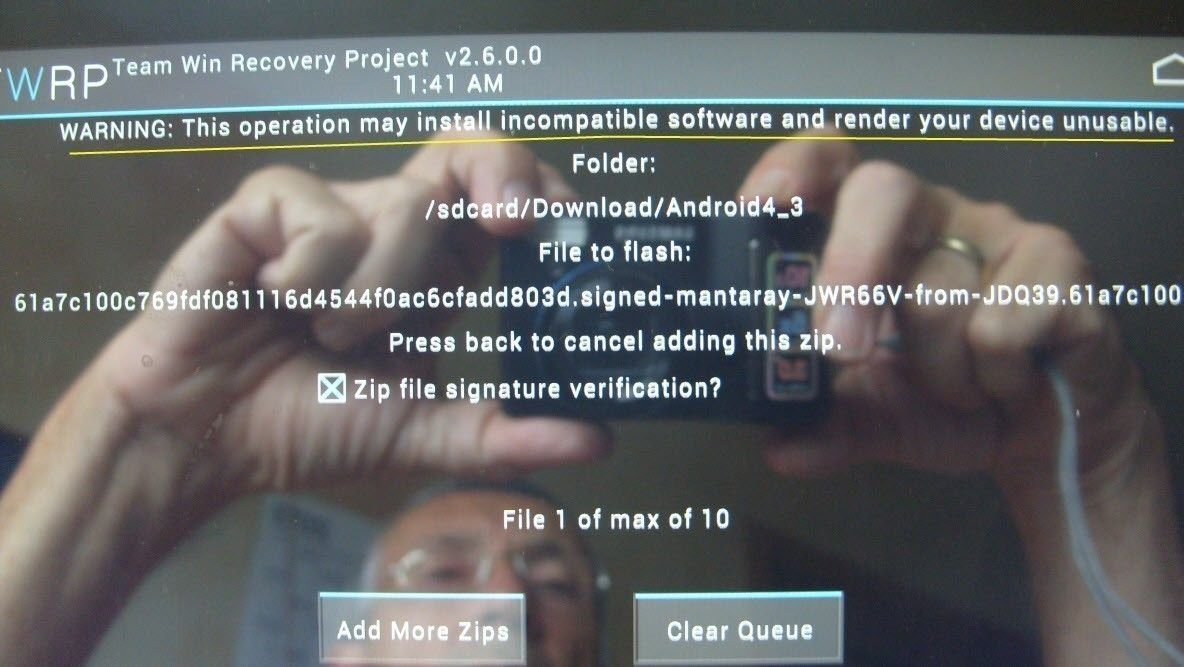

ich habe ja die Datei bei mir im Cache gefunden. Bevor ich das Update versuchte, habe ich sie noch sicherheitshalber kopiert. Ich habe jetzt noch einmal mit dem TWRP install gestartet und einmal ein (schlechtes) Foto vom Nexus10 erstellt. Da ist in der obersten Zeile eine Warnung zu lesen, mit der ich nicht viel anfangen kann. Vielleicht kennst du die Mitteilung und kannst mir etwas dazu sagen. Näheres siehe Foto..

Das ist ne generelle Warnung.
Die steht da immer wenn man was flasht, egal was.
Soll nur davor warnen, dass evtl das System nicht mehr startet.
Reaktionen: GeRe
