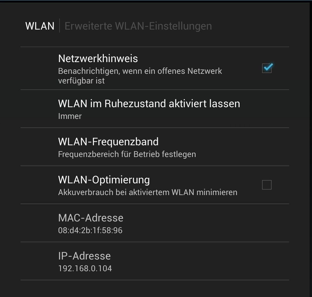

ich hab jetzt mal das verwendete Frequenzband auf 2,4 GHz gestellt und werde sehen, ob das hilft. In den erweiterten Einstellungen kann ich gar nicht auswählen, ob DCHP an sein soll oder nicht...
Gruß rt

Beantwortest du noch meine Frage? Schau mal auf deinen anderen Geräten ob die mit der 104 arbeiten!
Gruß rt
DHCP kannst unter den Optionen der Verbindung deaktivieren. lange auf die Verbindung (z.B. Fritzbox) klicken und Netzwerk ändern anwählen. Dann den Haken bei erweiterte Einstellungen setzen. jetzt kannst du DHCP deaktivieren und manuell konifgurieren.

Ich hab auf dem Nexus nachgesehen, DCHP ist aktiviert. Was das WLAN angeht, ist noch mein S4 am Start und hat die .103 und das 4s meiner Freundin. Dort hab ich die IP aber noch nicht gecheckt. Manchmal ist noch der Laptop an, dann gibt es noch ein WLAN Radio und ein WLAN Drucker. Ich schau mal bei allen nach, was die für IPs verwenden evtl. bekriegen die sich ja...
