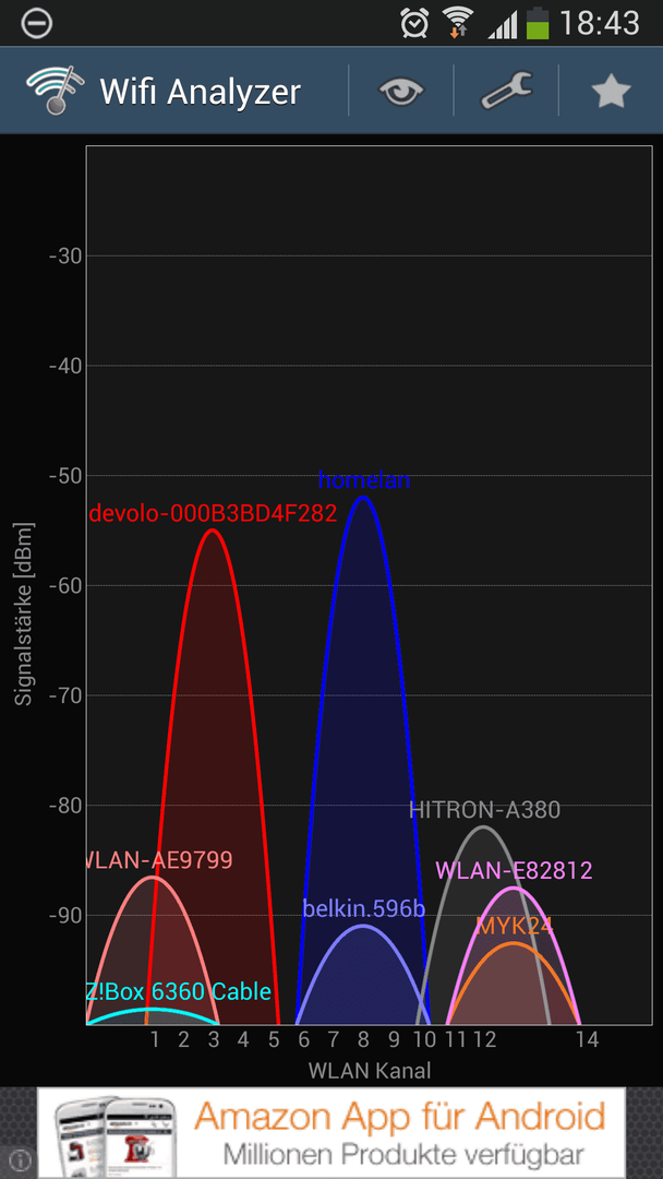

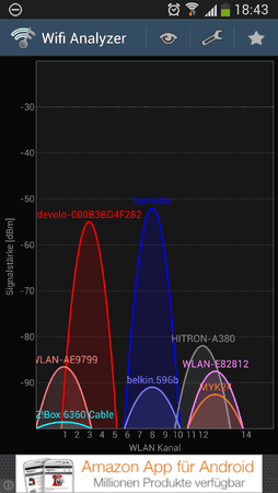

jetzt ist das andere Netzwerk wieder auf Kanal 3 gewechselt. Ich jetzt auf Kanal 8 so sieht das doch gut aus oder was meint ihr?
Ja, so wäre es gut.
Manche Router wechseln den Kanal automatisch, wenn ein Kanal schon verwendet wird.
Das Netz vom Nachbar ist aber ganz schön stark...
Na da wird das Problem liegen. Wenn das andere Netz mal denk ich spring auf die 8 also meinen Kanal, dann haut es mich raus. Sollte ich evtl. auch automatischen Kanalwechsel aktivieren? Ein Softwareupdate von Router gibt es auch. Der hat wohl momentan ne grobe Sicherheitslücke...
Sonst ne Idee wie man die Überschneidungen vermeiden kann? Außer Umzug :)
Du könntest dir nen 5Ghz Router kaufen. Das hat fast noch niemand.
Firmware würde ich auf jeden Fall updaten.
