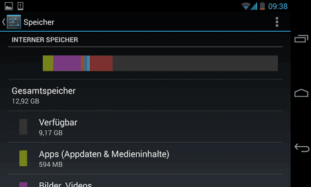

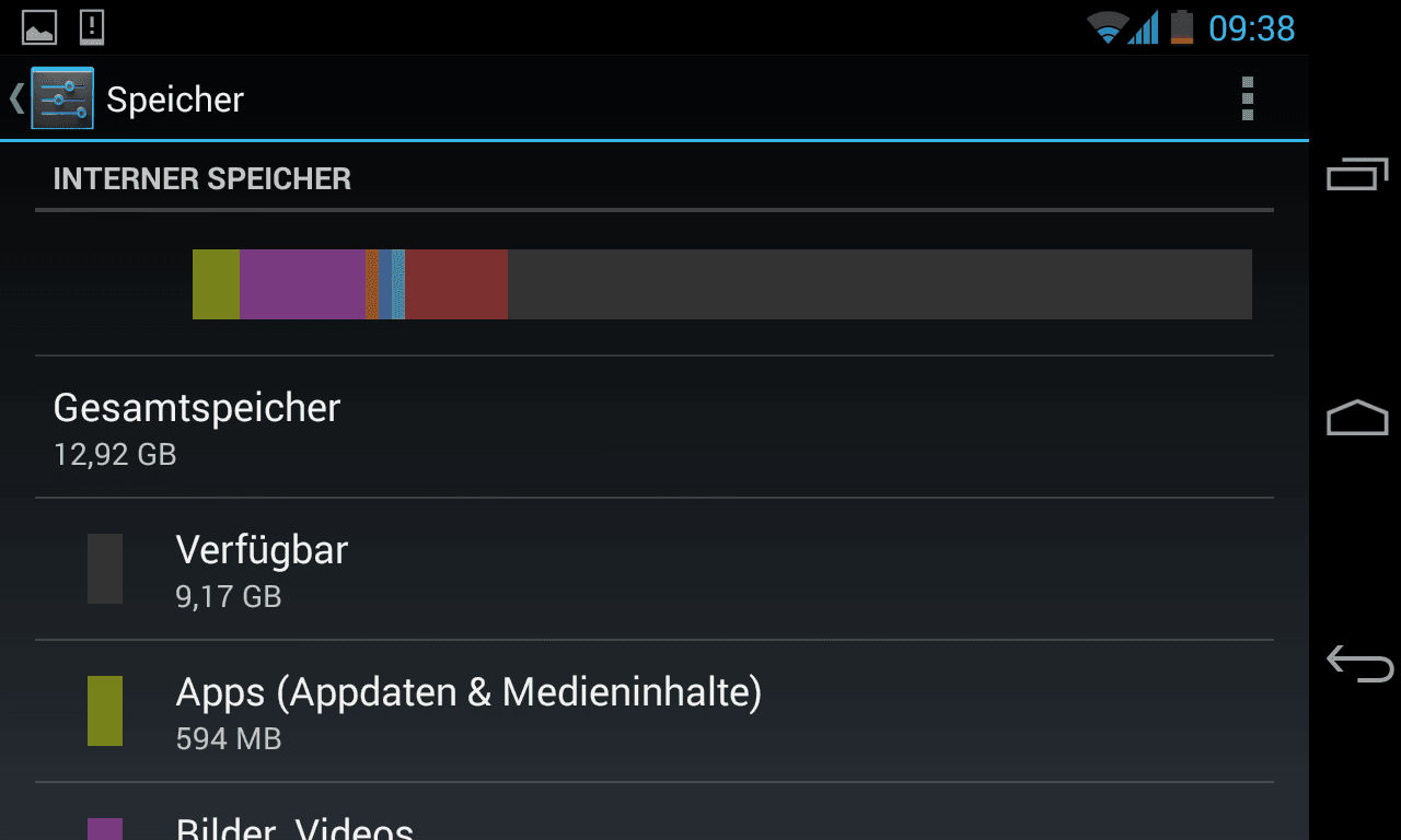

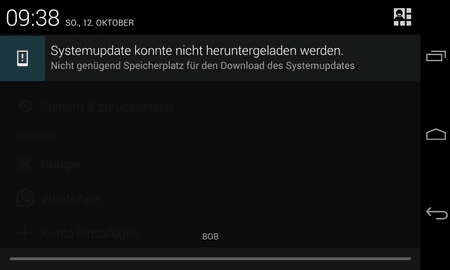

Siehe Screenshots! Irgendwelche Ideen?
Du könntest mal versuchen im Recovery den cache zu löschen {Recovery -> Tel. ausschalten; Vol-Down halten, Einschalten (Vol-Down gedrückt halten); Recovery auswählen; dann irgendeine Tastenkombi (glaube Vol-Down + Vol-Up oder alle Tasten drücken); Wipe Cache Partition (keinesfalls Data/factory reset wählen sonst sind alle daten weg, auch die sd); dann mal das update erneut versuchen}
