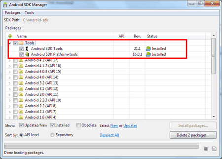

Das SDK entpacken reicht nicht. Ihr müsst in dem Ordner den SDK-Manager ausführen und die Tools installieren, siehe Screenshot. Dann findet man im Ordner platform-tools auch die adb.exe und die fastboot.exe. Der Ordner platform-tools wird erst angelegt, wenn die Tools installiert wurden!
Wechselt dann in den Ordner platform-tools, drückt die Shift-Taste und klickt mit rechts in den Ordner. Dann wählt ihr "Eingabeaufforderung hier öffnen". Dann startet ein Kommandofenster direkt in dem Ordner und der Pfad ist auch schon korrekt eingestellt.

Also jetzt mal ehrlich, ich bin ja nun absolut kein Grünling was PC Probleme und dergleichen angeht aber hier steh ich ja da wie die Kuh vorm Scheunentor. Wo soll denn dieser besagte Ordner platform-tools sein? Im SDK Tool oder was? Nein da gibts einen Ordner Tools und da drin sind bei mir 2 elemente wie im screenshot, die beide installiert sind.

Der Ordner befindet sich im SDK Verzeichnis sollte der nicht da sein muss man den SDK-Manager starten und die Platform-Tools nach installieren lassen.
