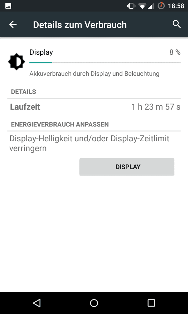

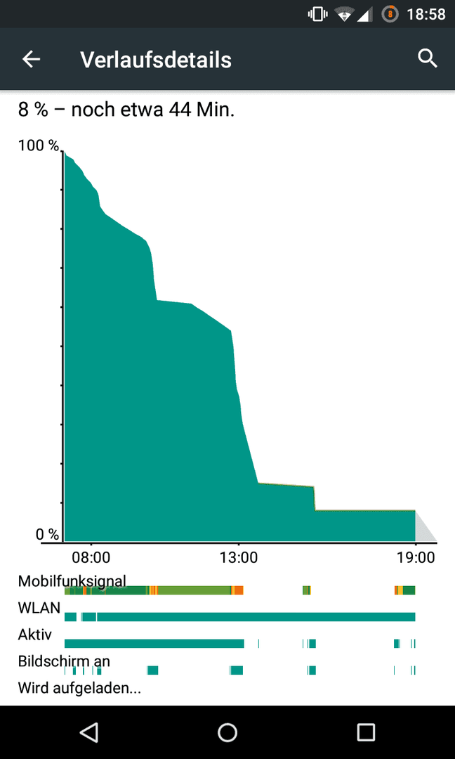

'n abend, heut hät ich mein N4 fast gegen die wand gefetzt vor lauter wut. das teil ist im jetzigen zustand eigentlich nicht mehr als handy zu benützen, eher als festnetz telefon.
heute war ich arbeiten und habe das nexus nur in den pausen benützt. und die bilder sprechen ja für sich. am ende war ich nurnoch im flugmodus damit ichs wenigstens nachhause schaffe damit.
das lustige ist, ich habe meinem N4 vor nicht einmal 2 monaten einen neuen akku spendiert. weiß leider nicht mehr auf welcher seite, aber es dürfte kein china billig replikat gewesen sein, der akku wurde an mehreren stellen gelobt und empfohlen. aber von der erhofften längeren lebensdauer habe ich bis jetzt nichts gemerkt. an tagen wie heute ist es sogar noch schlimmer als mit dem alten akku.
das handy wird auch über nacht (standby) immer ganz leer falls ich es nicht angesteckt habe.
auch habe ich mittlerweile zwei ältere ladekabel entsorgt, da das handy mit diesen fast garnicht mehr geladen hat. könnte das auch ein problem sein?
habt ihr ansonsten ideen woran diese unterdimensionale akkulaufzeit liegen könnte?

Mal ein werksreset gemacht. Geprüft ob deepsleep geht.
Meist sind irgendwelche apps am laufen die den Akku aussaugen.
Ich hab stock mit root und nen anderen kernel, Mirage, mit dem komme ich recht gut über den Tag. Über Nacht verlief ich 2-3%.
Mein Akku ist über 2 Jahre...

Also die ersten 5 Stunden würde ich sagen, ist eine App Amok gelaufen (das Gerät ist ja die ganze Zeit aktiv) - hier hilft sehr oft ein simpler Neustart. Dazu kommt noch eine miserable oder auch keine Mobilfunkverbindung zu diesen Zeitpunkten. Der sprunghafte Einbruch gegen Ende, ist etwas merkwürdig, kann aber am Akku liegen (je nachdem, wie er seine Spannung gegen Ende (also wenn er immer leerer wird) abbaut).

siehste, is mir garnicht aufgefallen, ich habe zu dem zeitpunkt glaube ich sogar mal alle apps schließen lassen manuell. das handy wird sogar vergleichsweise oft von mir neugestartet...
das mit der mobilfunkverbindung stimmt. die bilder sollten aber auch nur ein drastisches bsp von heute zeigen, so ähnlich siehts bei mir jeden tag aus.

Bei meinem Nexus 4 passiert das auch gelegentlich und meist in Verbindung mit schlechtem Mobilfunknetz. Scheinbar sind manche Apps einfach unsauber programmiert und hängen sich gerne mal auf, wenn das N4 anfängt, aufgrund schlechten Empfangs zwischen 2G und 3G zu pendeln. Das ist bei mit am Arbeitsplatz oft das Problem. Das N4 wird dann gerne mal in der Hosentasche übermäßig warm. Ein Neustart behebt das Problem. Das ist einer der Gründe, warum ich derzeit einen Nachfolger suche. Leistungsmäßig würde mir das Gerät vermutlich noch eine ganze Zeit lang reichen.

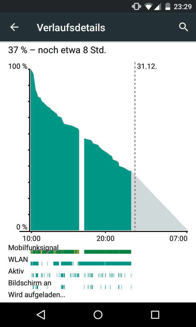

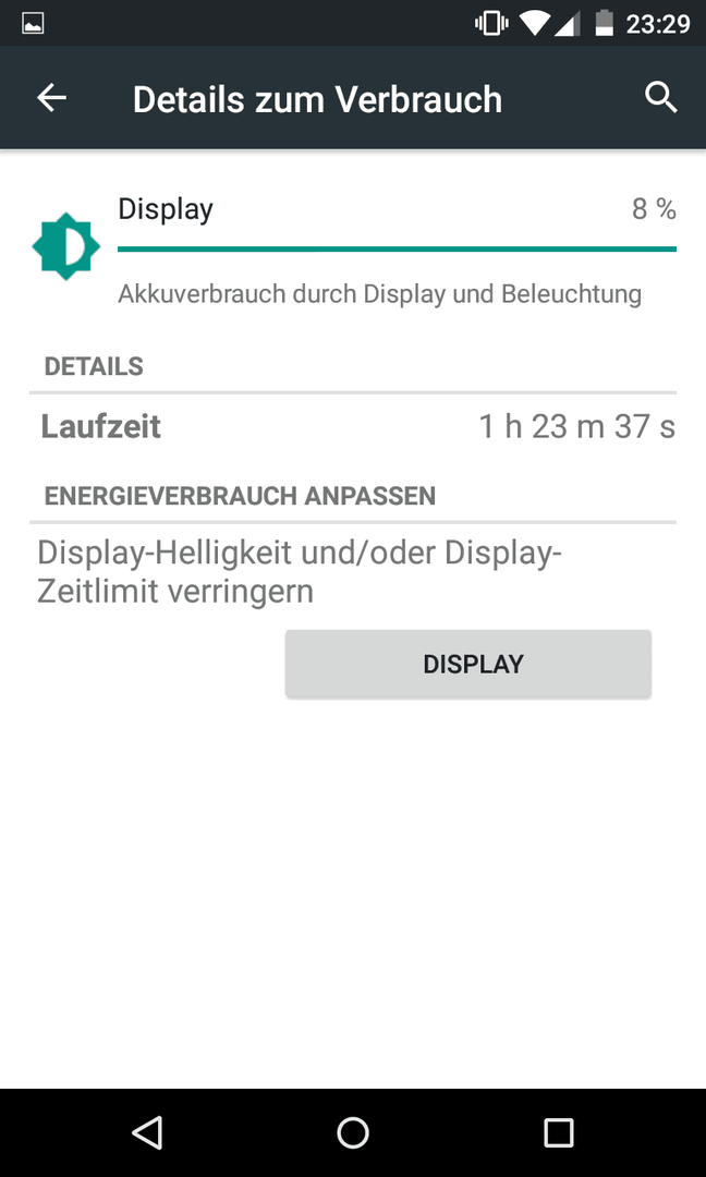

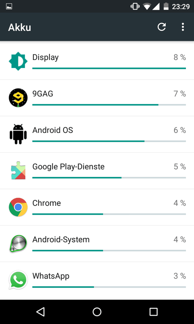

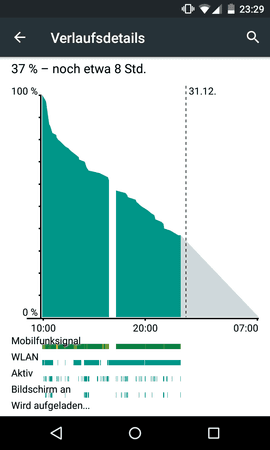

edit: totaler mist. hat noch wer ne idee oder soll ich das handy in den müll kloppen?
lg

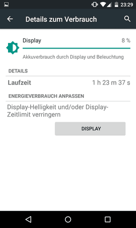

Der Akku wird langsam aber sicher seine besten Tage hinter sich haben. (Wenn es noch der erste ist)
Evtl. einfach mal den Akku tauschen.
das ist es ja, ich habe ihn vor 2 monate gwechselt -.-
vll ist der einfach mist
Bearbeitet von: xminister - Grund: Fäkalausdruck ersetzt. - xminister
War der Original, 100%ig?
100%ig ist schwer zu sagen. muss schauen ob ich die seite nochmal finde. habe mich damals aber eingehend damit beschäftigt u einen guten/originalen akku zu finden und habe mich dann eben für diesen entschieden..hm. wenns ein anderer akku wirklich verbessern würde wär ich echt happy
Ich hätte auch auf einen alten Akku getippt. Denn der Akku meines Nexus 4 zeigt seit einiger Zeit ein ähnliches Bild wie auf Deinem ersten Screenshot. Der Akku geht bei großer Belastung schnell in die Knie, d.h. wenn das Display an ist, stürzt die die Kurve dramatisch ab, im Tiefschlaf scheint sich der Akku wieder zu erholen und die Kurve läuft dann längere Zeit waagrecht. Angefangen hat das etwa im Alter von 2 Jahren. Kapazität liegt im Battery Monitor noch bei ca. 1600 mAh, hat also auch schon etwas abgenommen.
