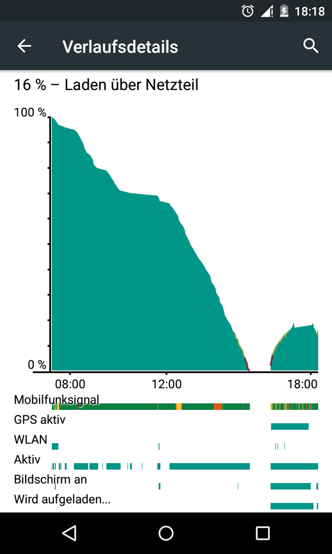

Trotz Full Wipe und Factory Image habe ich nun extrem kurze Standby zeiten.
Das Handy war nach dem abstecken nur im standby und ist trotzdem so schnell leer.
An was kann das liegen?
wie an dem Balken unter "Aktiv" zu sehen, hält irgendeine App Dein Nexus trotz abgeschaltetem Bildschirm und teilweise schlechtem Empfang wach, d.h. das Telefon geht nicht in den Ruhezustand.
Installiere nach dem Factory Reset mal keine zusätzlichen Apps und beobachte dann das Verhalten. Anschließend App für App installieren und beobachten, bis Du den Übeltäter gefunden hast.
Oder beobachte das mal im "Abgesicherten Modus"

Nein hab ich nicht. Hab aber jetzt mal die hintergrunddaten der apps eingeschränkt und die Anrufer ID von Google ausgeschaltet.
Zur Zeit sieht es recht gut aus.
Zumindest ohne es großartig zu nutzen kam ich jetzt durch den Tag.
Du hast viele Facebook Notifications. Vielleicht synct FB zuviel / zu oft.
Das war nur weil ich mich kurz zuvor mit meinem wlan verbunden hab und dann alle Benachrichtigungen auf einmal rein kamen. Hatte die mobilen Daten auch deaktiviert um Akku zu sparen.
Hab jetzt etwa 9 oder 10 Stunden standby bei minimaler Benutzung.
