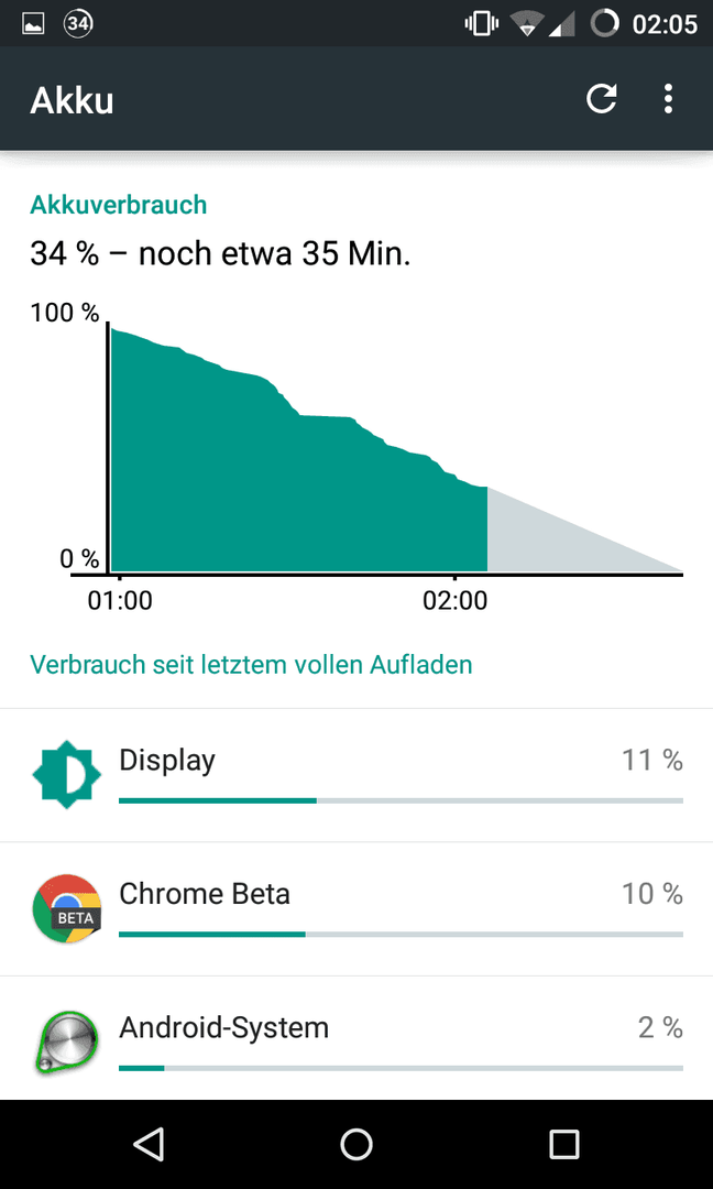

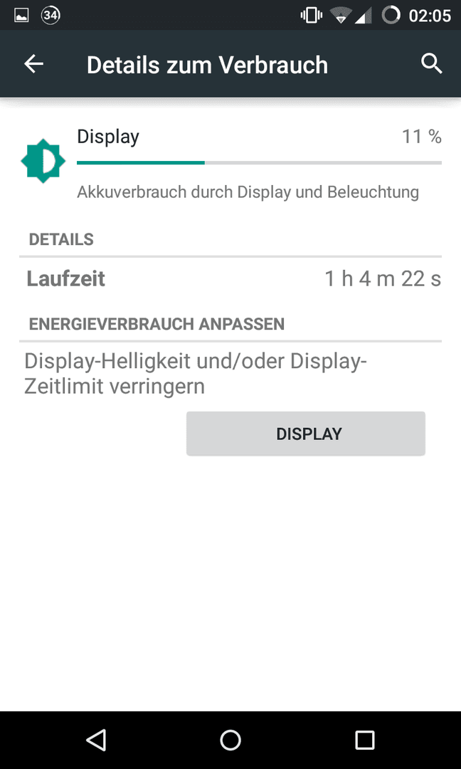

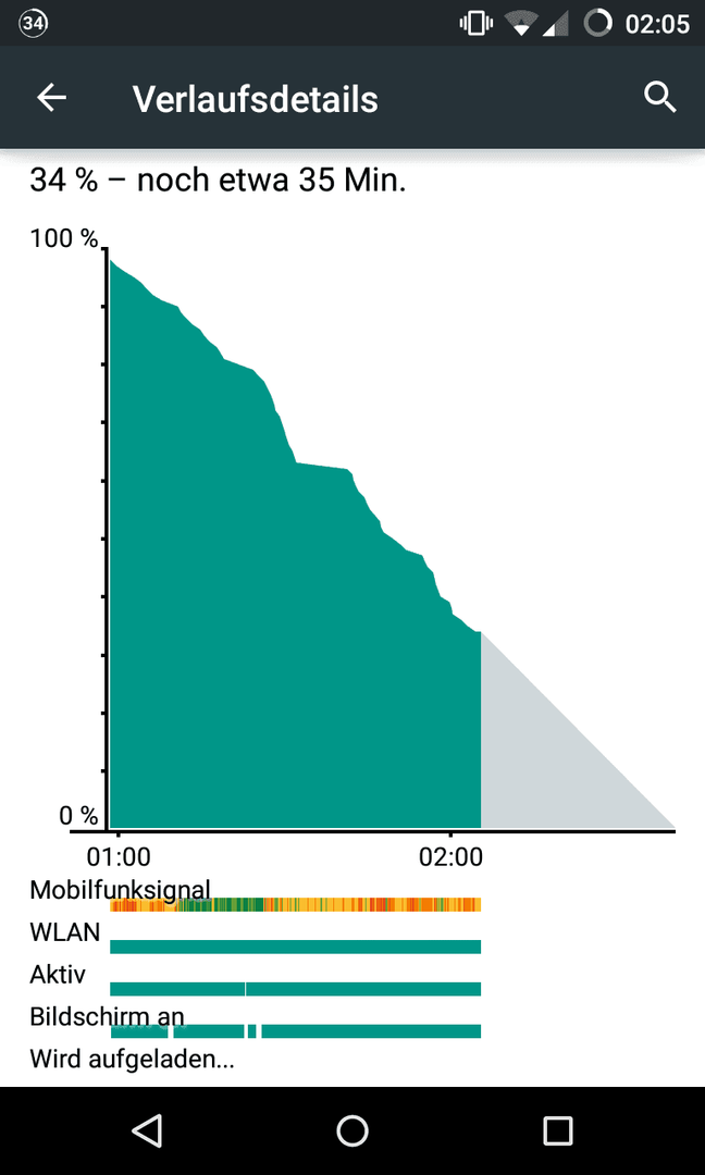

]Mein Akku ist einfach nur noch grauenhaft geworden. Ich habe keine Ahnung wieso.. Hab ihn vor 3 Tagen erst gewechselt und ist immernoch das Problem. Bei mir läuft cm 12 in der Nightly vom 9. April. Bin über Ratschläge sehr dankbar!
PS: Habe nun 10% verloren seit dem Screenshot.

Laut dem dritten Screen ist der Empfang ja sehr schwankend und bescheiden. Vielleicht mal ein anderes Baseband flashen.
Ja die neueste kannst du ruhig versuchen. Guck am besten vorher bei deinem N4 welches Baseband du gerade drauf hast.
Bei Basebands kann man nie sagen welches besser ist da es stark vom Wohnort abhängt. Da hilft nur testen.

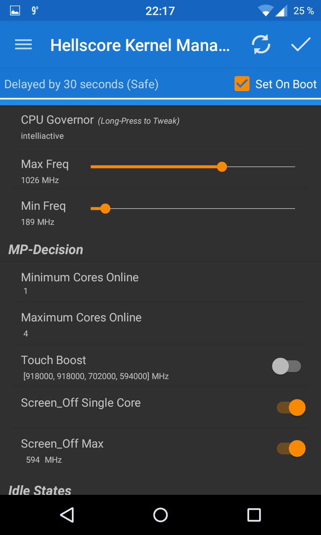

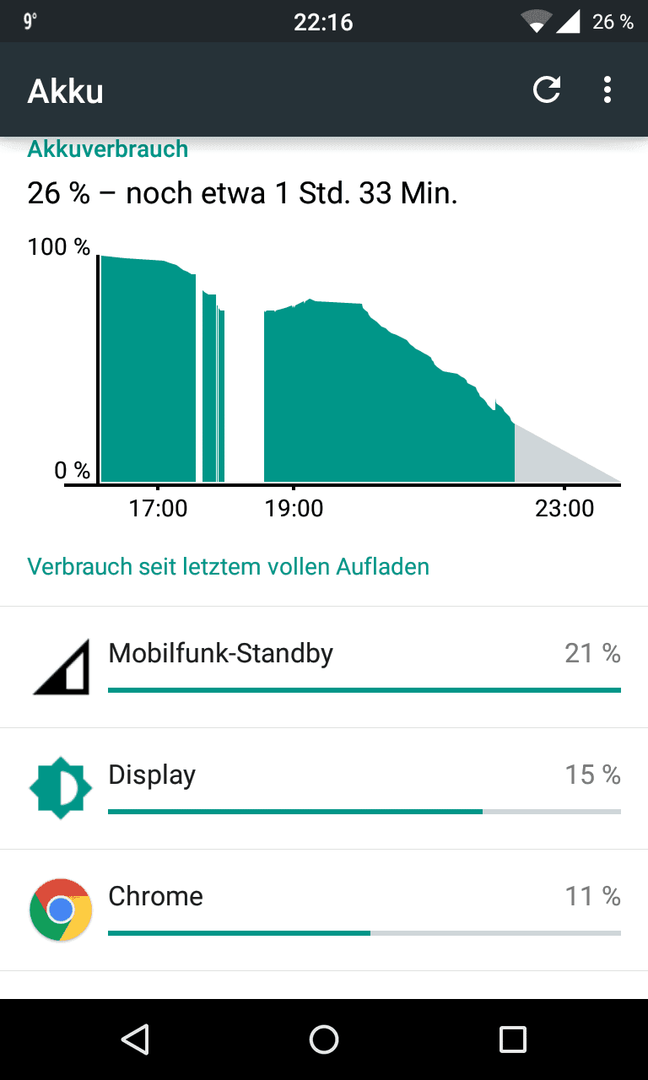

Guten Abend,
nach einem langwierigen flash, root, bootloader Tag hab ich es am ende doch hinbekommen auf meinem Nexus 4 CM 12 mit dem neuesten Nightly und Hells Core Kernel zu flashen.
Mein Problem ist jetzt aber, dass das ganze Handy schneller leer ist als noch mit Stock Android 5.01 -.-
İch würde mich daher tierisch freuen, falls mir werr weiterhelfen könnte. Der ganze Aufwand für weniger Akku war nicht wirklich mein Ziel :( Habe sogar auf 2G geschaltet statt 3G, aber es ist echt zum kotzen...

Hells Core hatte ich auch schon drauf mit empfohlenen Settings aus einem Youtube Guide. Akku hielt zwar minimal länger, dafür war das Handy insgesamt einfach schrecklich langsam. Bin wieder auf CM Stock Kernel. Vielleicht bringt 5.1 ja Besserung...
Wie deinstallier ich den Kernel wieder am besten? Die beiden Hellscore Apps löschen und dann nochmal CM flashen?
Jupp.
ROM dirty drüberbügeln,
oder mit flashify den extrahierten kernel aus der ROM.
[OT on:]
Alternativ ist vllt. Cataclysm mit faux/45 (intelliaktive, 192000/1350000) eine Option. Rennt bei mir seit Monaten ohne irgendein Prob. mit durchaus akzeptabler Akkulaufzeit.
[OT off]
Hab schon mit einigen Sachen rumgespielt. Für mich persönlich leider ohne Erfolg. Der Akku verabschiedet sich im Minutentakt. Vielleicht der Kernel. İch flash mal und berichte.
Also so wie es aussieht lag es wirklich am Hellscore. Mit dem stock CM 12 kernel hat sich die Akkukapazität mehr als verdoppelt.
