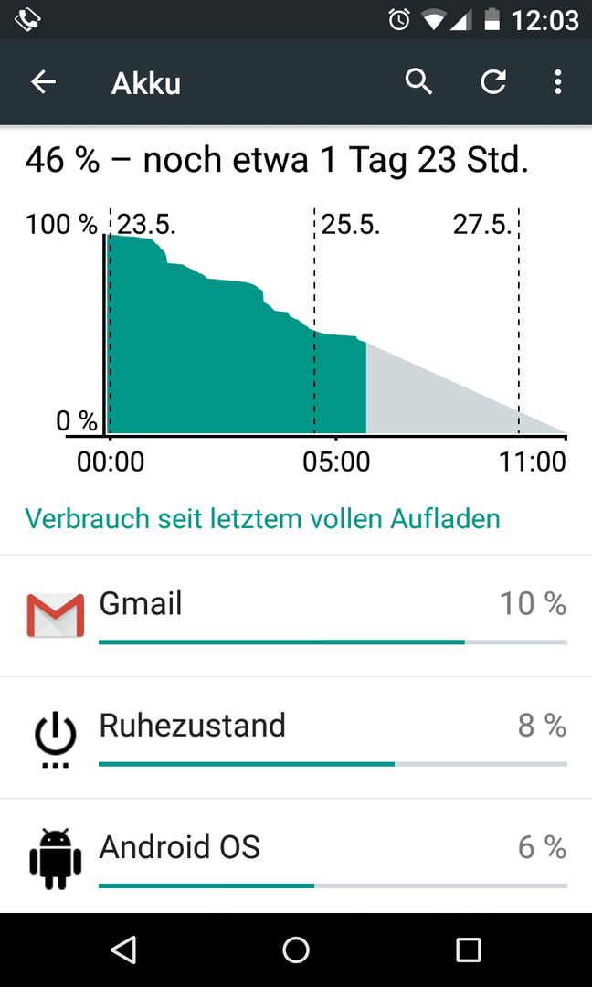

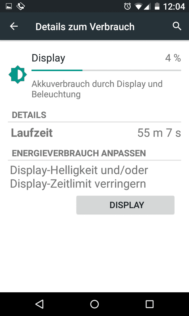

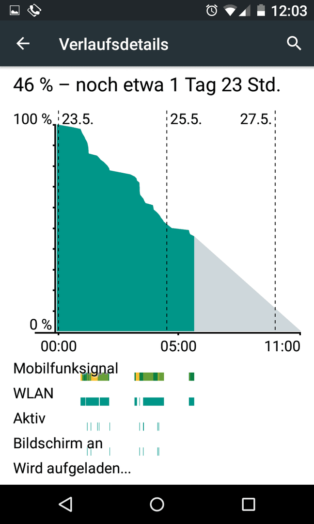

Hier mal meine Erfahrungen zum Thema Akku.
Google ist ein Datensammler und wenn das Gerät, Google mit Daten bedient zieht es auch am Akku.
Folgende Einstellungen habe ich deaktiviert.
- Standort
- Google ID im Telefon Dealer
- Google Synchronisation alles abgewählt, bis auf Kontakte, Kalender und Drive
- Trust Agents (Smart Look Google)
Gerät ist von 1/2013 und immer noch der erste Akku.
Stock 5.1.1

Naja, deine Nutzung ist ja auch sehr passiv...! Dein "Display on" und "Aktiv" ist ja fast Jungfrau....! ;-)

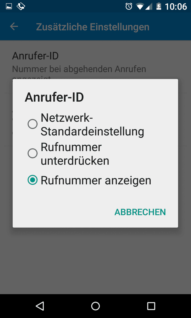

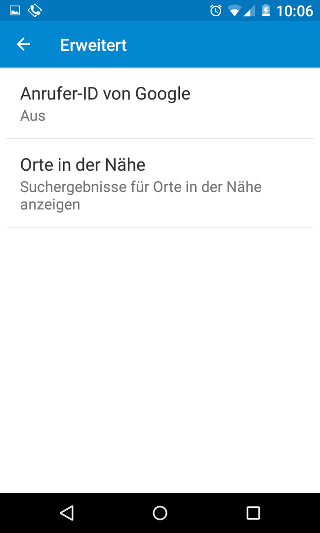

@Axileo,
Google ID
Telefon Dealer -> Einstellungen -> Erweitert ->Anrufer-ID von Google -> Aus
Bei Problemen bei "Anfuf kein Ton" kann zusätzlich nur "Rufnummer anzeigen" eingestellt werden.
Anrufe -> Zusätzliche Einstellungen -> Anrufer ID -> Rufnummer anzeigen
