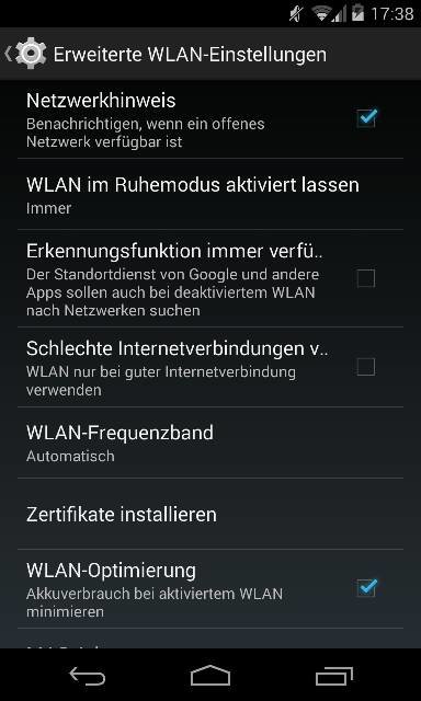

Funktioniert es bei dir, wenn du die Erkennungsfunktion des WLANs ausschaltest?
Was ist die Erkennungsfunktion?
Das hier:
Unter WLAN --> erweitert
Das habe ich von Anfang an deaktiviert.
