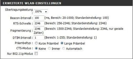

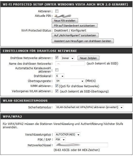

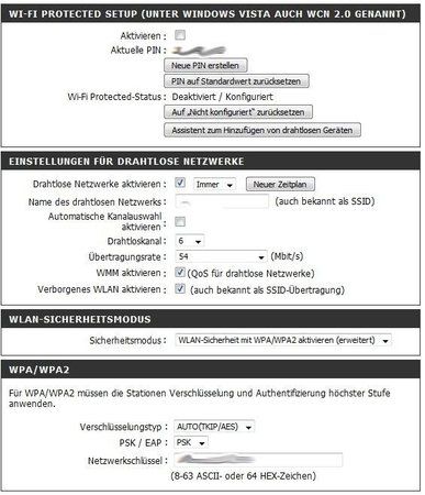

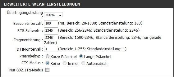

Ich hatte mit meinem auch Probleme mit den WLAN... Bei mir hats sich herausgestellt das es an der Einstellung Kurze Präambel Lange Präambel liegt ... Bei lang geht s ohne Probleme ... Hab aber auch einen anderen Router und das war auch bei 4.3:unsure:
