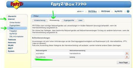

Habe eine FritzBox 7390, an sich eine wirklich saubere und arbeitswütige Wollmilchsau :)
Jedoch ist die FritzBox so clever, dass sie auch die verschiedenen Energiesparfunktionen des Handys erkennt.
Sobald ich also mein nexus4 zum schlafen lege, spätestens nachdem deepsleep aktiv war, ist die WLAN Leistung stark vermindert.
Am Handy schalte ich dann WLAN kurz aus, wieder an, alles wieder sau schnell!
Probiere also erstmal dies aus, WLAN kurz aus, gleich wieder an, ob du dann wieder alles normal "bedienen" kannst, was auch immer du darunter verstehst!?
Für mich heißt du kannst die apps und den browser nicht mehr richtig bedienen, dass du unten drückst und oben kommt der Klick zu Stande, das ist aber sicherlich nicht was du meinst. Denke du möchtest sagen, dass einfach die apps nichts aus dem Internet anzeigen, oder?
Leider ist es so, dass so ganz brutal stumpfe Router, die so rein gar nichts an Intelligenz mitbringen, keine Probleme machen. Mit jedem Feature, dass die FritzBox zu einem genialen Router macht, kommt aber auch die Gefahr eines Problems hinzu.
So hatte ich bisher einzig und allein mit der stock Google ROM keine Probleme mit dem WLAN, anscheinend hat kein Bastler der an den ROMS oder Kerneln arbeitet eine FritzBox, oder eine ältere :(
Was du also noch machen könntest, in der FritzBox unter "Internet" -> "Filter" -> "Prioritisierung" dein nexus4 eintragen, unter Echtzeitanwendung. Das hat bei mir jedenfalls einiges gebracht, gerade wenn ich FritzFon auf dem nexus4 nutze.
