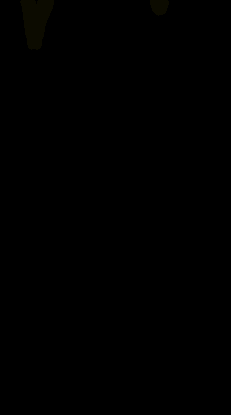

dadonking schrieb:
Dafür solltest du erstmal ein komplett schwarzes Bild öffnen. Am besten per LCD-Test App und dann mal nach ungleichmäßiger Beleuchtung schauen.
In meinem Fall hier mal eine Skizze, da gerade keine Kamera parat.
Mir ist gerade aufgefallen, dass das Problem bei mir auch besteht aber nicht so stark wir auf deiner Skizze..
