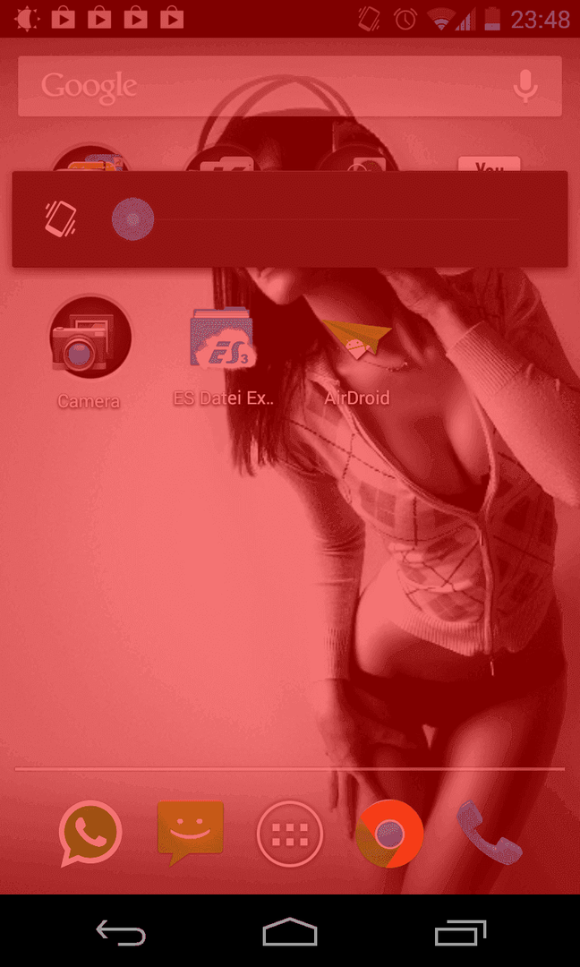

Hallo Community,
Google und SuFu wurden angeworfen, da findet sich bei allem was mit Android oder Nexus zu tun hat und das Wort "rot" verwendet nur das Red Light Of Death.
Mein Problem ist aber folgendes: letzte Woche das Update auf 4.3 gefahren, problemlos. Bin mir auch nicht sicher, ob es relevant ist. Gestern Abend dann das Handy aus dem Sleep geholt, Bildschirm geht an und färbt sich plötzlich rot. Homescreen noch sichtbar, Handy ganz normal verwendbar, nur ist alles rötlich gefärbt :sad: (Siehe Anhang).
Die letzten beiden Apps, die instaliert wurden und vielleicht etwas damit zu tun haben könnten waren LightManager und Wallpaper Wizardri, beide sind wieder runtergeflogen - keine Änderung. Bei der Deinstallation flackerte der Screen jedoch kurzzeitig wieder auf "normalfärbung".
Gerät ist ein Nexus 4 16GB mit Stock 4.3.
Jemand eine Idee, wie ich um einen Wipe herumkomme?
Viele Grüße
Chris
Sieht wie ein Overlay einer App aus. Bei einer fehlerhaften GPU wären die Buttons auch rot und der Bildschirm ist auch heile. Geh nochmal alle Apps durch.
Das ist der Astro Modus von Lux. Einfach abschalten und schon ist wieder alles normal ;)
Danke, das wars :)
Kann mich zwar nicht erinnern, in letzter Zeit in den Einstellungen rumfuhrwerkt zu haben, aber naja.
Brauch es auch nicht. In den Benachrichtigungen auf das Symbol mit den 3 Sternen klicken reicht da schon.
