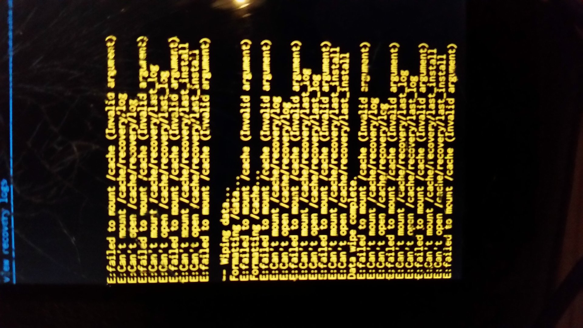

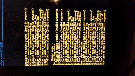

Hallo zusammen, mein Sohn hat das Handy Google Nexus 5. Welche Androidversion drauf ist kann ich leider nicht sagen, da es nicht mehr startet. Beim starten wird das Google Logo angezeigt und dann sieht man nur noch ein paar Punkte die sich im Kreis drehen und dann passiert nichts mehr. Ich habe auch schon versucht es auf Werkseinstellung zurück zu setzen nach dieser Anleitunghttps://www.android-hilfe.de/forum/faq-haeufige-fragen-zum-google-nexus-5.1330/faq-nexus-5-vollstaendig-auf-werkseinstellungen-zuruecksetzen.491241.html aber das hat leider auch nicht geklappt. Ich häng mal ein Bild davon an. Hoffe das ihr mir weiter helfen könnt ;-)
Stock Image besorgen. Zip entpacken und die bat starten. ADB musst installiert haben und das Handy im Fastmodus.
Der Computer erkennt das Handy nicht...ich weiß nicht wie ich da vorgehen muss
Das sieht nicht gut aus. Probier mal nur Schritt 1 und 2 von der Anleitung. Also:
1. Stelle sicher, dass das Telefon komplett ausgeschaltet ist.
2. Halte die POWER-Taste gleichzeitig mit der LEISER-Taste gedrückt. (Pfeil mit START erscheint.)
Dann sollte es so aussehen http://i4.androidxda.com/main/Nexus-5-Fast-Boot.png
Also grünes Männchen mit offenem Bauch und darunter in roter Schrift FASTBOOT MODE.
Ja da komm ich hin
Gut. Dann lade diese Sachen runter:
1. Android Studio https://developer.android.com/sdk/index.html
2. https://dl.google.com/dl/android/aosp/hammerhead-lmy47d-factory-6c1ad81e.tgz
Den SDK Manager wie hier http://developer.android.com/tools/help/sdk-manager.html beschrieben einrichten und danach wie hier https://developers.google.com/android/nexus/images unter Flashing Instructions beschrieben das Gerät neu flashen.
Hört sich kompliziert an, ist es auch. :tongue: Es gibt auch Tools, die das vereinfachen, aber ich halte mich an die offziellen Google Anleitungen.
Danke, ich werde es versuchen und melde mich dann ;-)
In der Zwischenzeit am besten den Akku aufladen. In der Steckdose geht's am schnellsten. Muss nicht ganz voll sein, aber wenn er fast leer ist funktioniert der Flashvorgang glaube ich nicht.
PS: Im SDK Manager brauchst du nur die Required Packages (siehe Link) und den USB-Treiber runterladen.
