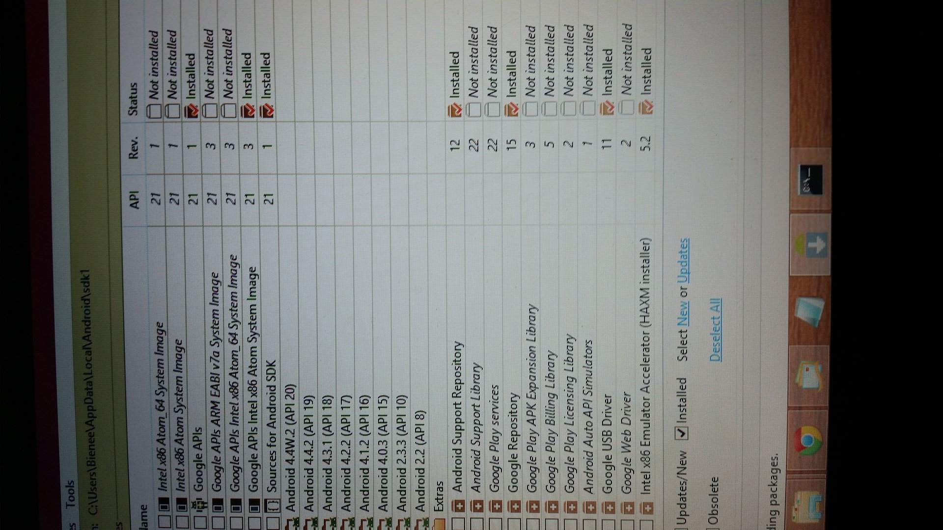

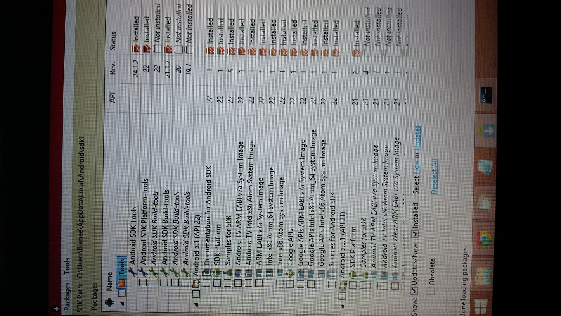

Dann bekomme ich immer noch die Meldung: Der Befehl "fastboot" ist entweder falsch geschrieben oder konnte nicht gefunden werden.
Hast du im SDK Manager die Required Packages runtergeladen?
Ich hab mal Bilder angehangen, dann sieht man es besser

Wir können das Ganze abkürzen. Ich hab dir eine private Nachricht geschickt.
