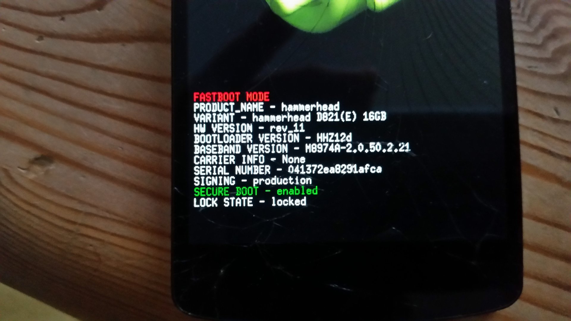

Ist der Bootloader wirklich entsperrt? Sieht nämlich nicht so aus.
ja ich kann Befehle vom PC zum Handy ausführen und auf dem Handy kann ich dann auch auswählen....das Problem ist dann wohl das wenn das Handy neu gestartet wird , das es dann in der Bootschleife hängen bleibt
Ja. Sofern keine wichtigen Daten mehr drauf sind geht es mit "fastboot oem unlock" weiter.

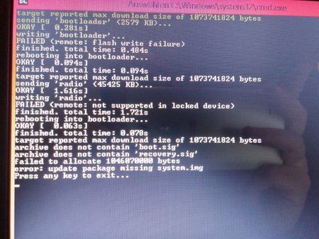

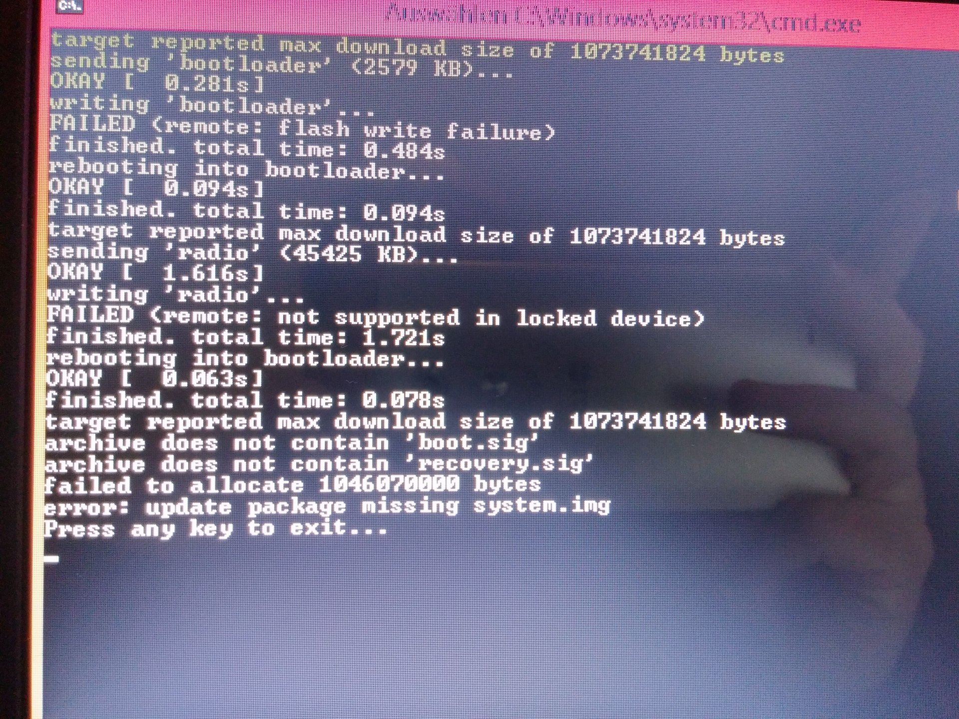

Das klappt auch. das Handy zeigt dann auch an : LOCK STATE - unlocked aber dann gehts nicht weiter. Wenn ich dann flash-all.bat ausführe steht auf dem Handy LOCK STAT - locked und in der Eingabeaufforderung sieht es so aus

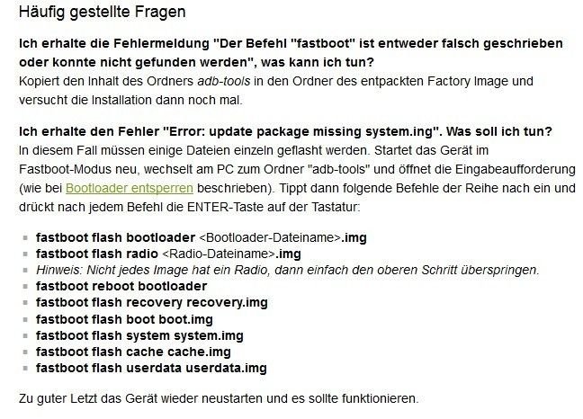

Vllt hilft das ...
danke aber wenn ich z.b den Befehl :
fastboot flash bootloader <bootloader-hammerhead-hhz12f>.img
eingebe, dann kann er die Datei nicht finden...hmmm schwierig ;-)
Die Image Dateien müssen im selben Ordner liegen, in dem auch die fastboot. exe liegt. Wir haben hier auch eine Anleitung, wie man ein Factory Image flasht.
