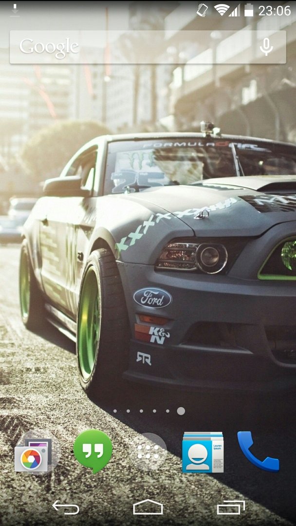

Hallo
Also ich dachte nach dem update auf 4.4.3 ist das Problem mit dem leeren homescreen vorbei. Hab heute mal geschaut und siehe da wieder ein leerer homescreen.:unsure:
Hat noch jemand dieses Problem?

Da der launcher inzwischen im Play Store upgedatet wird, unwahrscheinlich, dass ein Android Update daran was ändert. ;)
Aber jetzt wo du es sagst, ich habe das Problem schon ewig nicht mehr gesehen. Vielleicht noch nicht 100% behoben, aber für mich jedenfalls sehr reduziert.
Stevoo schrieb:
Hallo
Ich hatte das auch bis zum 4.4.3-Update. Ein Hinweis hier im Forum, k.A. welcher Thread das war, verriet mir die Ursache: Es passierte (fast) immer, wenn ich eine App deinstalliert habe. Warum, wieso, weshalb, ist mir leider nicht bekannt. Aber wie gesagt, nach dem vorletzten Update hatte ich das Problem nicht mehr ... oder ich habe seitdem keine Apps mehr deinstalliert :confused2:
Gruß Kai
Genau so ist es. Bei mir tritt das ausnahmslos jedesmal auf, wenn ich eine App deinstalliere, lässt sich also reproduzieren. Sowohl unter 4.4.2, 4.4.3 als auch auch unter 4.4.4. Ist zwar nicht unbedingt schön, aber es gibt schlimmeres.
