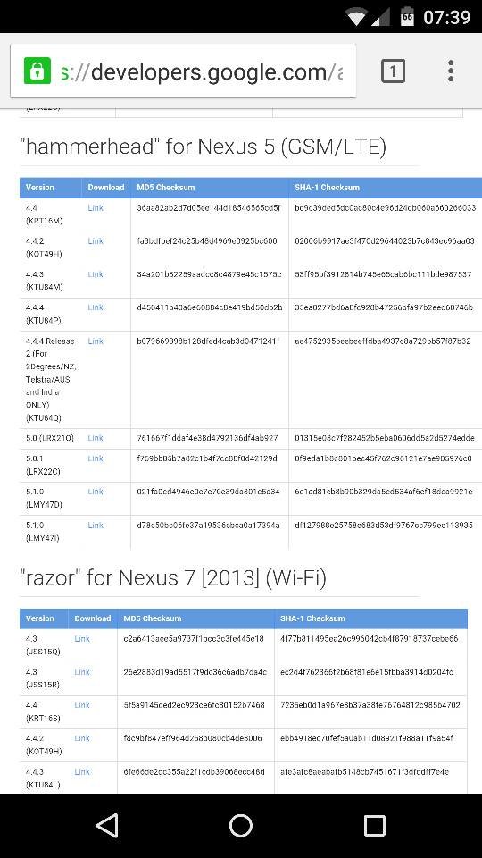

Da jetzt ein neues Factory Image (LMY47i) raus ist, bedeutet das das sich das OTA Update verspätet?
Hm. Beide haben die Versionsnummer 5.1.0. Was ist der Unterschied?

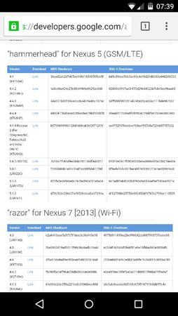

Hilfe was mach ich falsch?
Einmal mit der .bat probiert Fehler.
dann Manual und wieder!!!
error cannot load system.img
Hatte vorher 5.1.0 (LMY47D) drauf und will 5.1.0 (LMY47I)
Mein Ram am PC ist noch 1,6GB Frei
Hast du alles aus der "image-hammerhead-Imy47i.zip" extrahiert und hast du alles in dem Ordner liegen wo auch die Fastboot liegt, wenn ja kann es sein das dein Image defekt ist, also besser alles nochmal downloaden!
