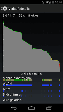

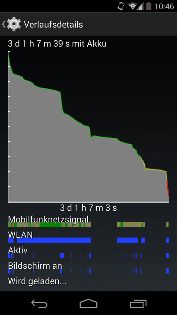

Woraus kannst du das schließen?
Lg
Zweiter Screenshot, Mobilfunksignal
Alles andere sieht normal aus.
Ah, okay.
Was bedeuten die Farben?
Grün = hervorragend
Dunkleres grün = schlechter?
Oder wie ist das zu verstehen?
Lg
Richtig, es sollte nach Möglichkeit immer grün sein, rot (bei dir nicht vorhanden) bedeutet keinen Empfang, alles dazwischen ist so la la.

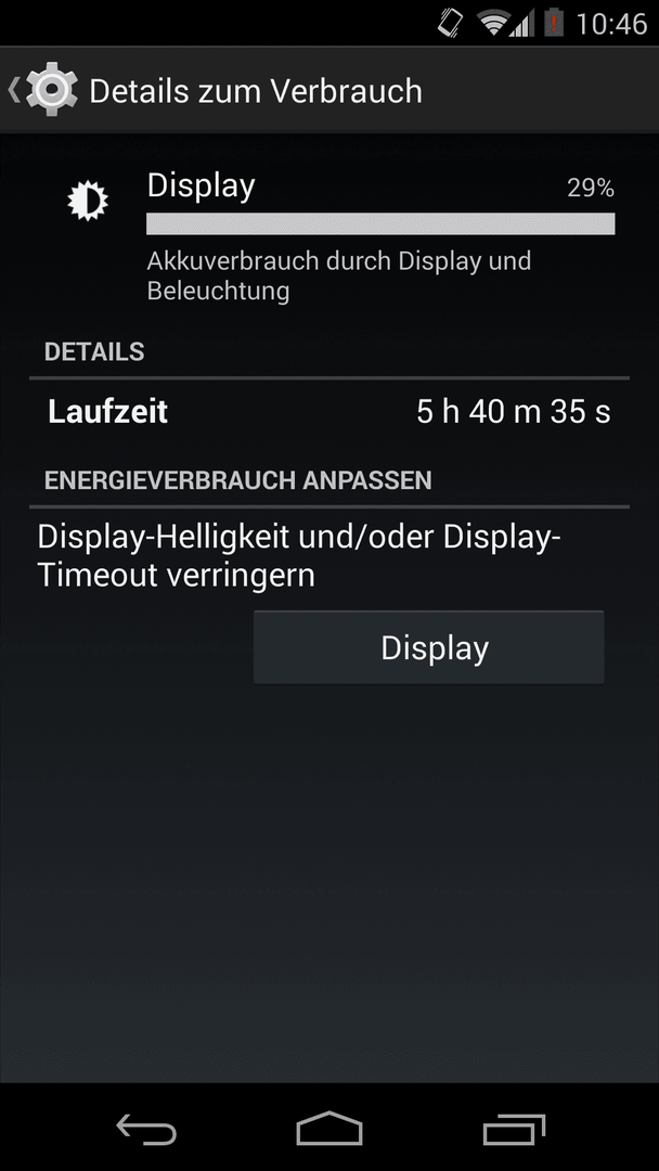

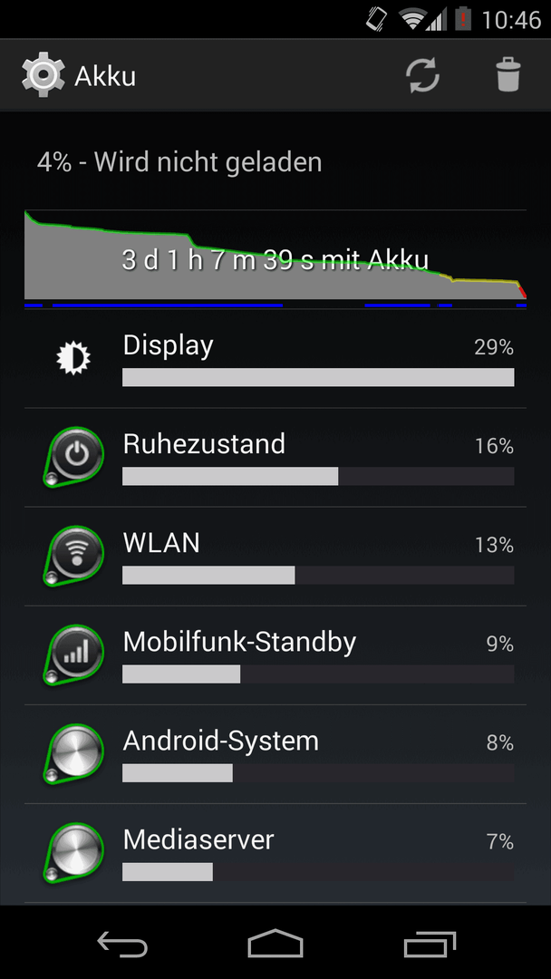

Hier meine neusten Werte. Ist hier etwas ungewöhnlich?
Lg
Hast du eine automatische Synchronisation bei exchange. Finde den Verbrauch zu hoch. Habe exchange bewusst eine 1stündige Synchronisation gegeben.
Lg
Der Exchange Wert ist ziemlich hoch, dass ist sehr ungewöhnlich wenn du die Email App nicht stark genutzt hast.
Ein fester Wert für die Displayhelligkeit ist im Vergleich mit auto immer vorzuziehen in sachen Akku, da er nicht immer wechseln muss.
Bezüglich Empfang: Ja es ist richtig, dass ein schlechter Empfang mehr Akku verbraucht als guter ABER es kommt dabei an was man mit dem Handy in der Zeit macht, benutzt du es ist ganz klar die schnellere Verbindungen zu bevorzugen. Was ganz viel Akku zieht ist ständiges Wechseln des Sendemast z.B. beim Zugfahren. Schau am besten mal wie dein Empfang ist. Werte zwischen -50 bis -60 sind super und bis -80 ok danach wird es schlechter. Hier kannst du mal 3G mit 2G vergleichen.
