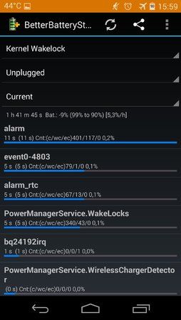

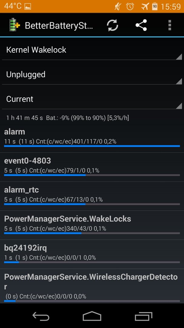

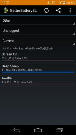

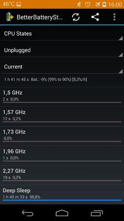

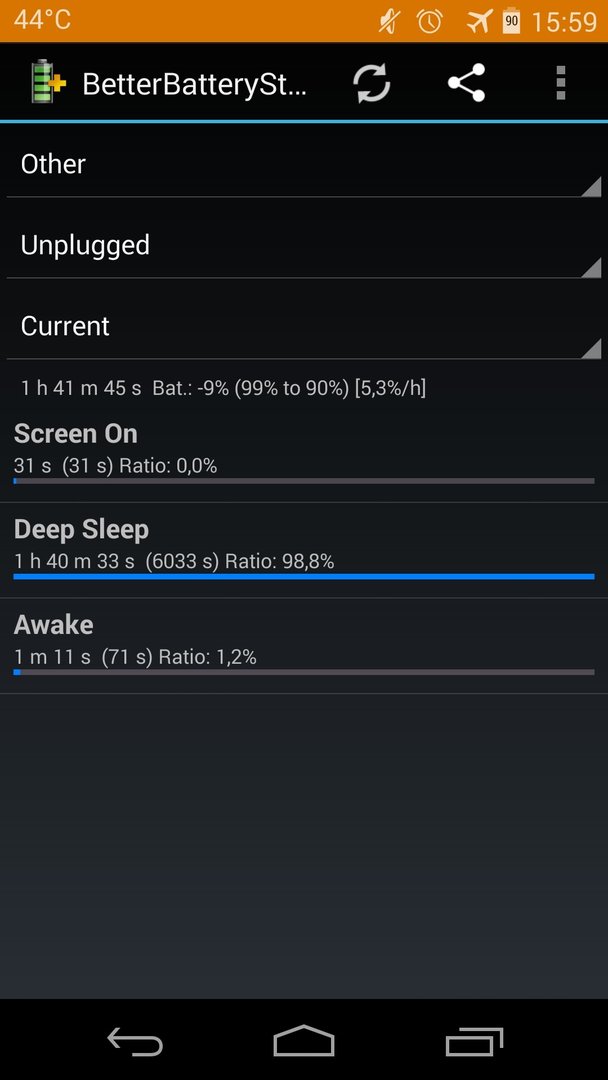

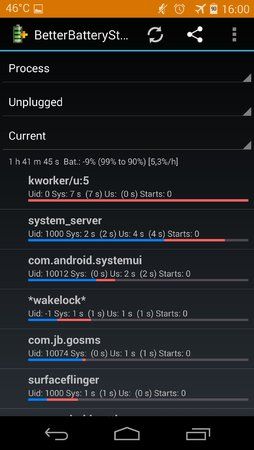

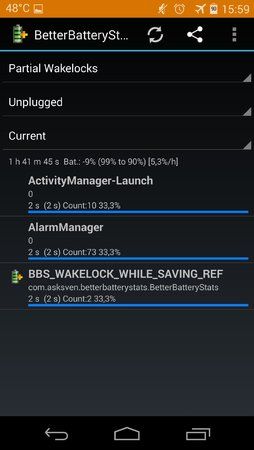

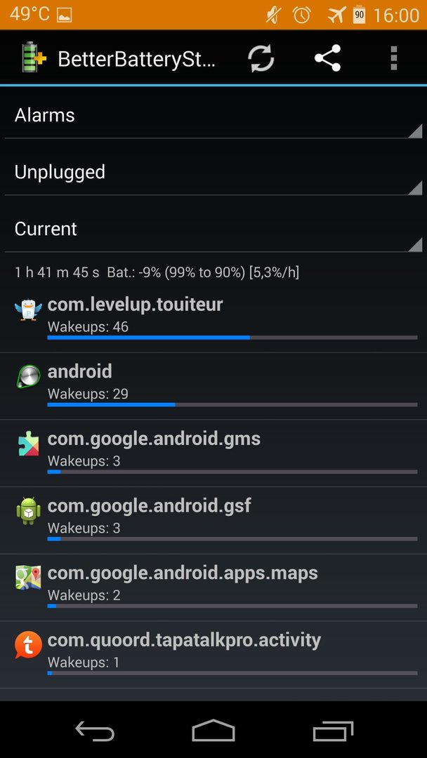

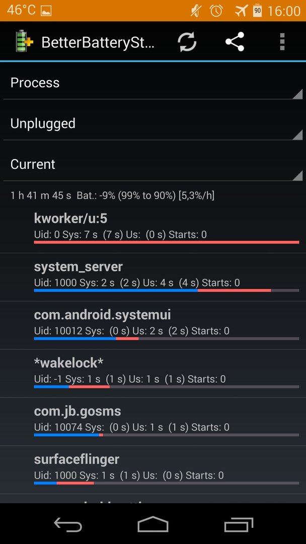

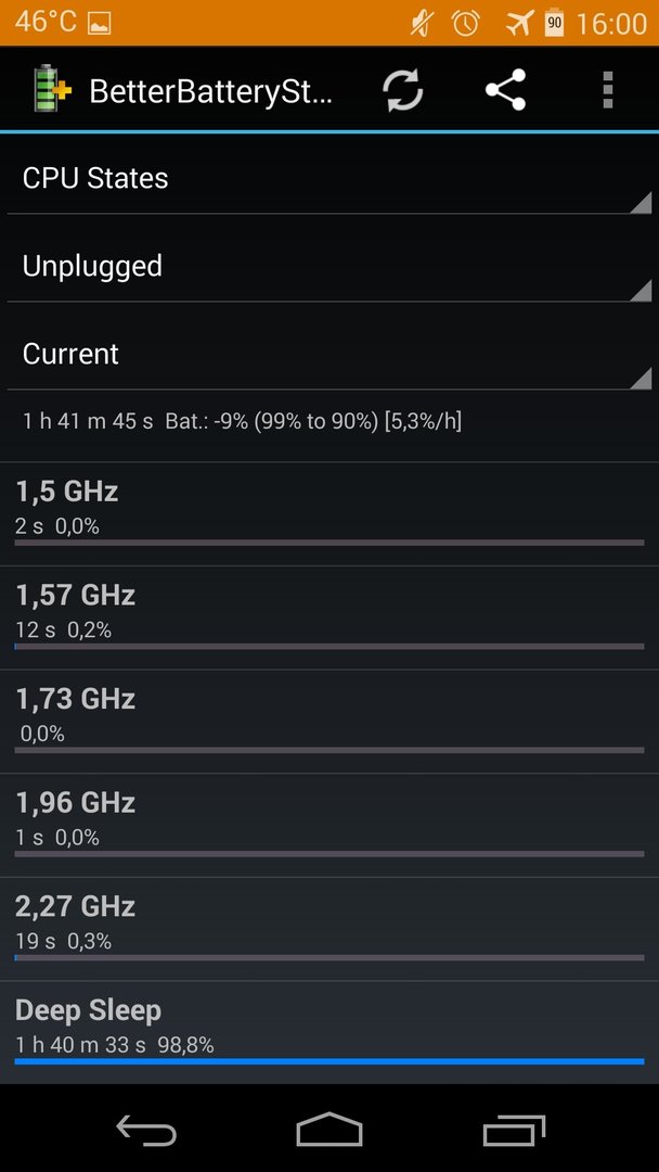

Da stimmt immer noch was nicht. Habe nach dem Aufladen innerhalb von knapp 2 Stunden 10% Akku verloren. Und laut BBS war die CPU 99% im Deep Sleep.

Hast du bei plume die push notifications bzw streaming an?
Habe nix an den Standardeinstellungen verändert. Nur neuerdings muss man nicht mehr die timeline zum aktualisieren nach unten ziehen. Also denke , dass es an ist.

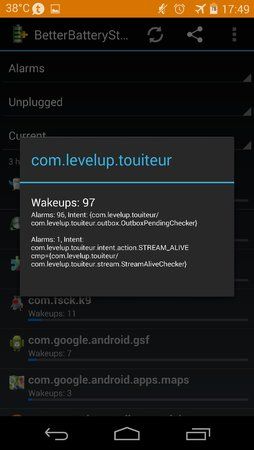

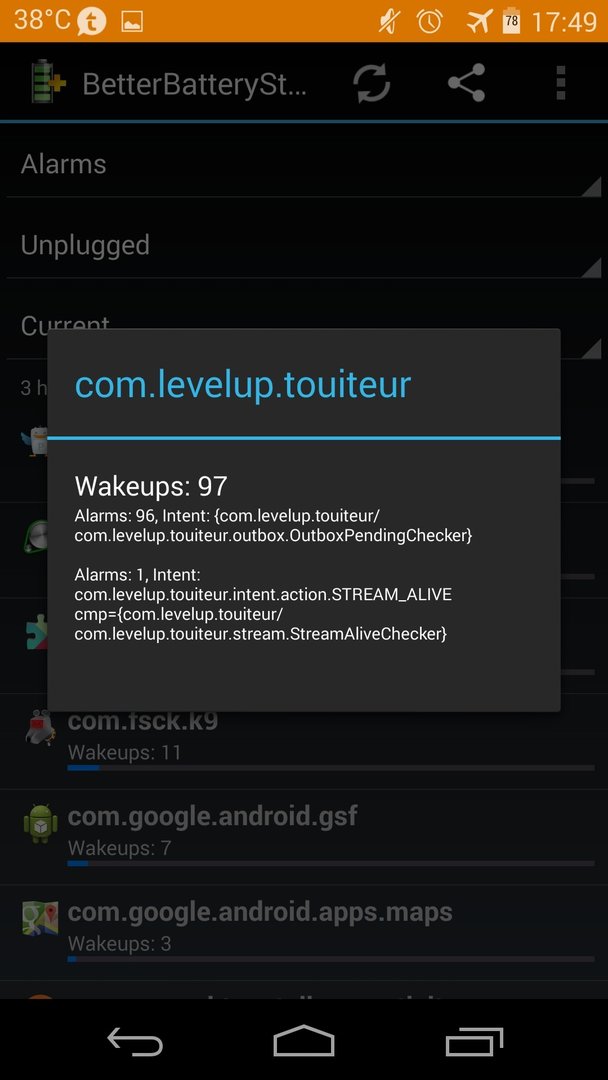

Meinst du den live-stream Modus? der steht auf "wenn plume ausgeführt wird", aber ich hatte plume zuvor über menü->Benachrichtigungen stoppen beendet gehabt. Bleibt es dann trotzdem aktiv?
Im Anhang mal die Details von Plume. Keine Ahnung was er bei checking pending outbox macht. Immerhin versende ich ja nix mit plume.
EDIT: Habe in alten release notes das gefunden "In the meanwhile, we have also added some features that you have waited for a long time, such as an internal outbox system so you can tweet and do most of the things even with no internet connection, the events will be queued and executed when possible"
Heißt man kann wohl offline twittern und wenn internet wieder an ist wird es dann abgeschickt. Wäre aber doof, wenn dieses Feature den Akku leer saugt.

Plume ist mit seinen Einstellungen ein heißes Eisen geworden. Live Stream ist dann an, wenn plume ausgeführt wird, also als aktive app vor dir liegt. Das kann man so lassen. Dann normale Benachrichtigung alle 15 min oder so.
Bei plume niemals Benachrichtigung stoppen. Dann spinnt die ganze app.
Mittlerweile bin ich von plume weg, weil mir diese app echt zu zickig geworden ist.

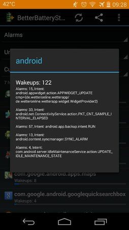

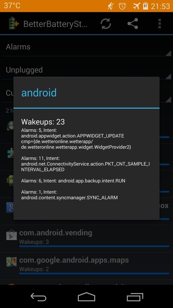

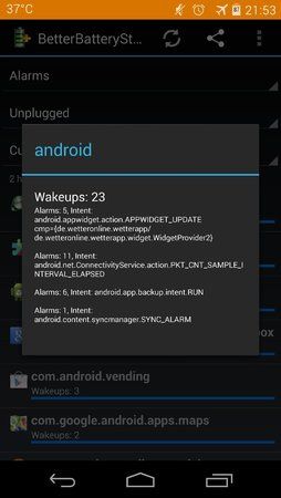

Kann mir jemand sagen warum android die meisten Wakelocks hat? Bzw. was android.net.connectivityService.action.PKT_CNT_SAMPLE_INTERVAL_ELAPSED sein soll?
Ich weiß sonst nicht, was noch den Akku leer machen könnte.

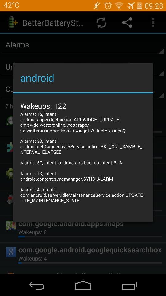

Ich verliere immer noch 7,7% pro Stunde. Beim Einschlafen waren noch 65% im Akku und heute früh waren nur noch ca. 20% im Akku. Alle Verbindungen waren deaktiviert.
Am meisten bei kernel wake locks war alarm gelistet. Wenn ich dann in BBS die Kategorie alarm auswähle, steht dort an erste stelle immer noch Android.
