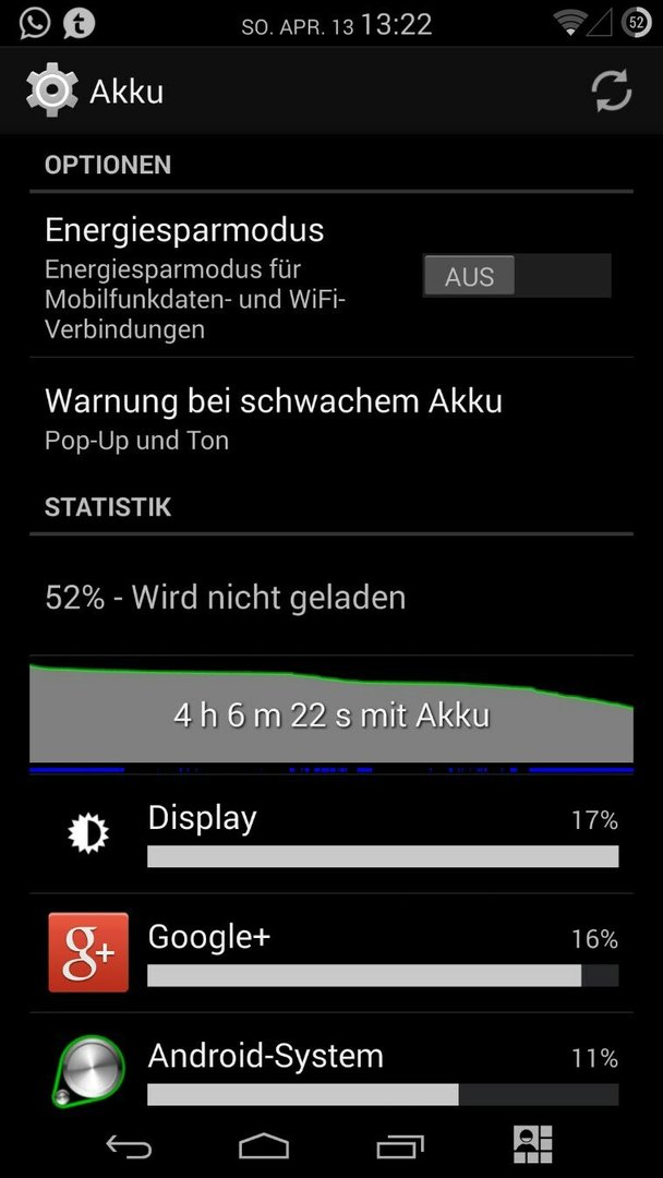

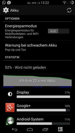

google+ scheint viel zu ziehen bei dir
nutzt du die app?
Nein. Nutze ich nicht. Und viel ziehen tut sie auch nicht. 13 min
Aber wenn du G+ nicht nutzt deaktiviere es doch... Wie heißt es so schön, Kleinvieh macht auch Mist...
Naja ich hätte es schon gern allein für den sofort upload. Dann kann man es nicht deaktivieren. Ich fürchte dass mein Akku langsam den Bach runtergeht. Oder meint ihr das ist nach 4 Monaten unwahrscheinlich

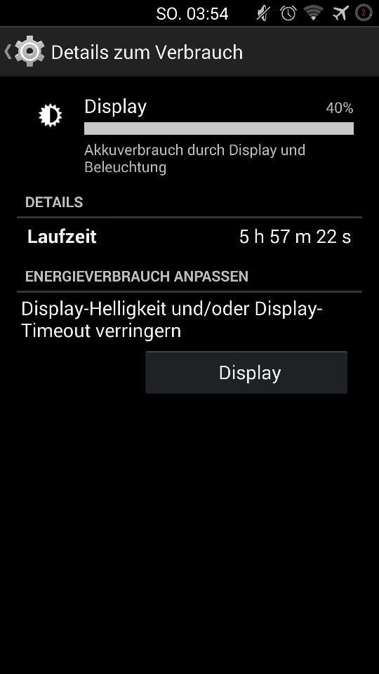

Ziemlich glücklich mit der rastakat by lichti und dem purified kernel Version 112
Ich hab während ich die Screenshots gemacht hab schon geladen aber nur 1 bis 2 %
Gesendet von meinem Nexus 5 mit der Android-Hilfe.de App
