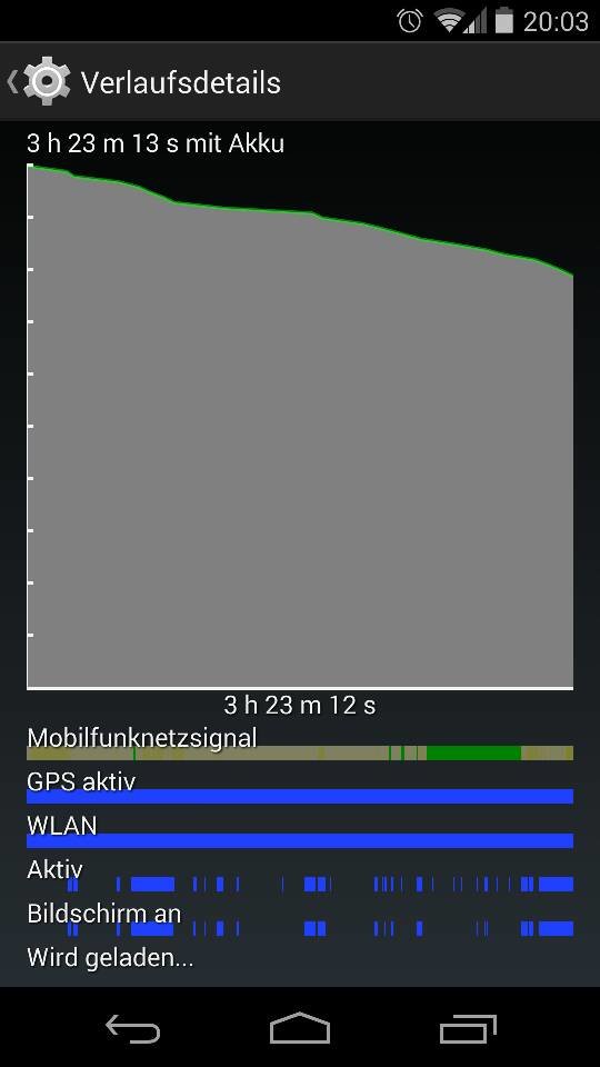

Siehst du ja, wenn du auf die verbrauchskurve klickst:)
Also das ist die Laufzeit ohne Akku:

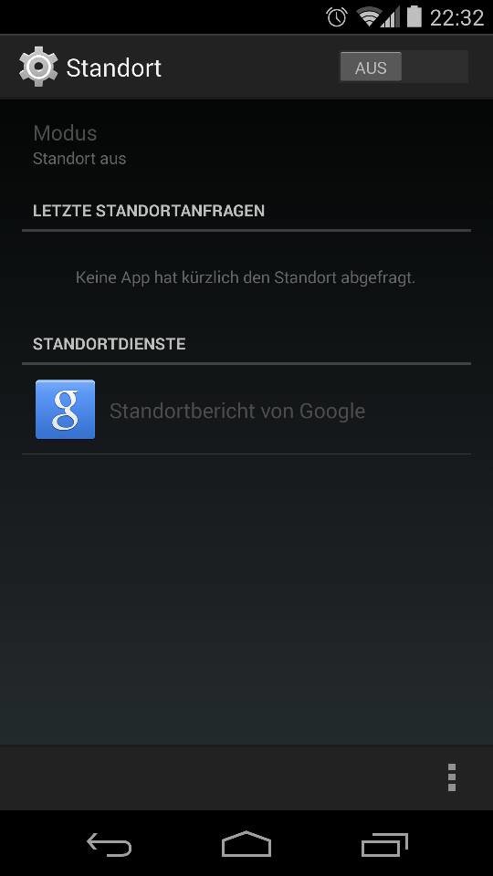

Hey leute jetzt hab ich mal noch ne andere Frage... Über die Einstellung "Standorte" deaktiviert man doch eigentlich auch das GPS oder? Ich hab es aus gemacht, da ich im Alltag kein GPS brauche, und es nur unnötig Akku fressen würde. Wenn ich aber in meinen Akku Verbrauch rein schaue, ist bei GPS ein durchgehender blauer Balken. So wie wenn es die ganze zeit an wäre.
Wie gesagt, in der Statusleiste ist "Standorte" aus. Oder kann man das GPS noch anderst aus machen? Bei meinem galaxy s3 gab es ja nen "Knopf" für das GPS
Mfg lacher

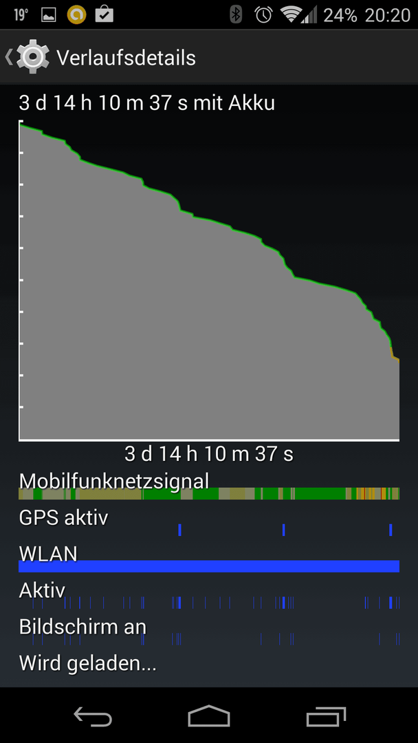

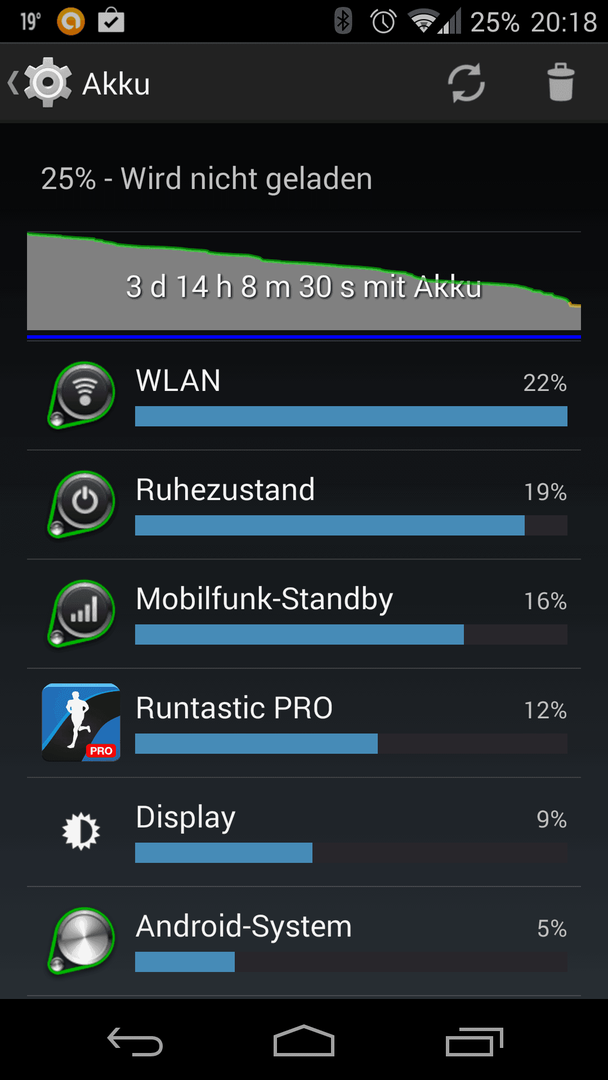

Ich bin zufrieden !

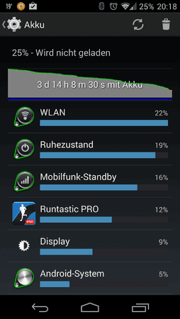

Als wenig Nutzer etwa 90 min display on.
Der Rest siehe Anhang
Ich bin zufrieden !
Der Rest siehe Anhang .
Cm11 von Februar ist installiert.

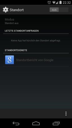

Hast du auch das Nexus 5? Wie hast du das GPS ausgemacht? Ich hab bei mir Standorte deaktiviert. Aber iwie zeigt es beim Akku Verbrauch immer an, dass es an wäre
Mfg

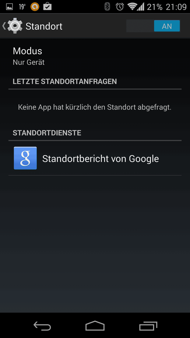

Nexus 5 mit cm11, 30 Minuten joggen mit Musik und .runtastic sowie GPS.
Bluetooth und WLAN im Dauerbetrieb.
Okay danke. So ist es aus oder?
