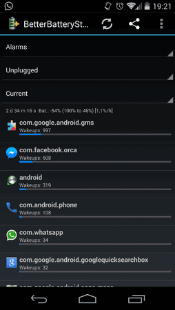

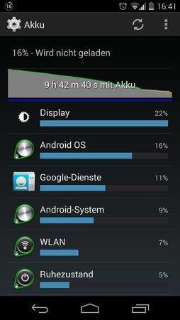

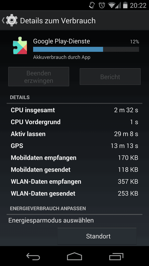

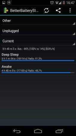

Hmm, ich hab auch seit einiger Zeit die Play Dienste weit oben, ich hab keine Ahnung warum. Es kommt mir so vor, dass sie erst seit dem Factory Reset vor kurzem so weit oben sind, aber eigentlich hab ich alles ausgeschaltet.. (Beim angehängten Screenshot sind ca. 35 min DOT dabei und ungefähr ein Tag Laufzeit, da sollten die Google Dienste eigentlich nicht so weit vorne dabei sein.) Ich kann mir echt nicht erklären, welche App ständig den Standort wissen will, wie sieht das bei dir aus?

Welche Version ist installiert? BBS log und die Android Akku Anzeige?
Hab da nämlich eben Verdacht.

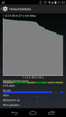

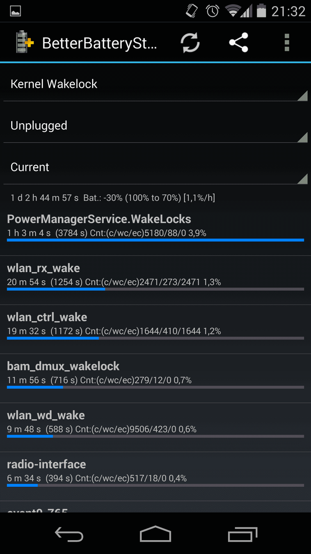

Die Version ist 4.4.52. Akku drain ist nicht immer gleich stark, aber die Dienste wecken es für meinen Geschmack zu oft auf.

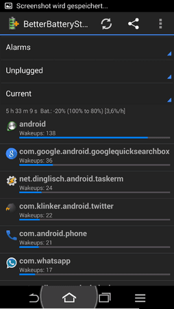

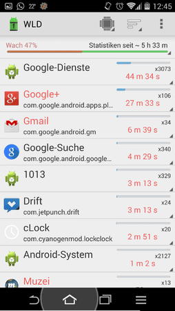

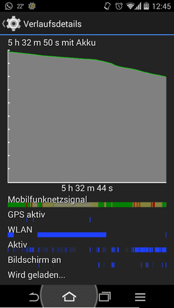

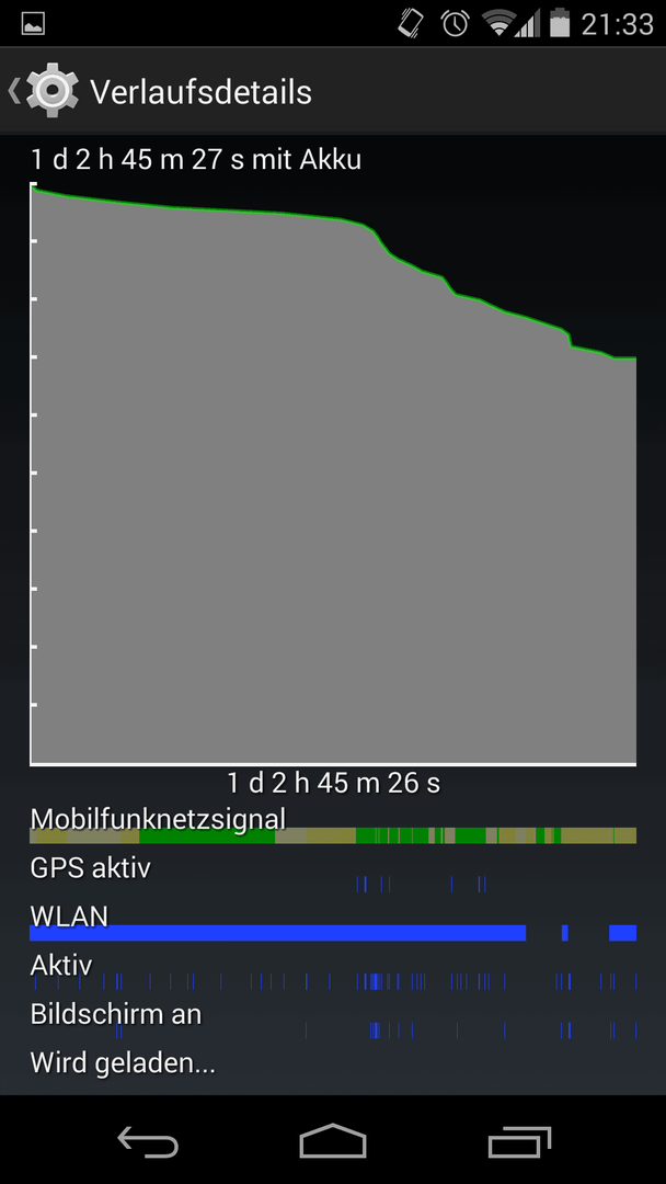

Also irgendwas stimmt bzgl. den Diensten absolut nicht. Siehe Screenshots, hab jetzt auch diese 4.4 Play Dienste..das ist im übrigen das Resultat von abstecken bis Mittagspause.

Mal Google+ kicken, vielleicht hat es sich ja dann mit den Googlediensten gleich mit erledigt;)
Das wird das Problem nicht lösen.

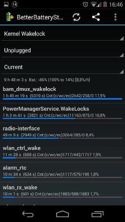

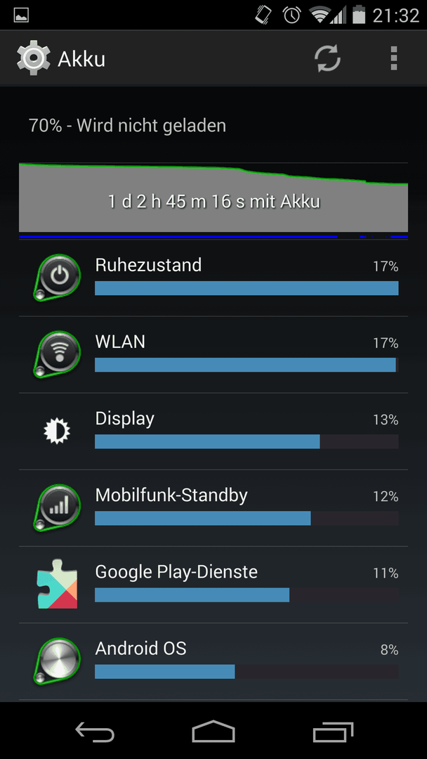

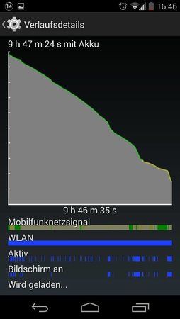

Hey Leute.. Habe gehofft das sich neuen akkuprobleme wieder in Luft auflösen.. Ist aber leider nicht so... Habe seit geraumer Zeit gerade mal 16 Stunden Akku Laufzeit (heute auch bloß knapp 10 Oo) .. Weiß nicht ob das normal ist..Habt ihr Abhilfe dagegen? Anbei noch paar Screenshots
LG Philipp
PS.: Was mich gerade auch stutzig macht ist das in den einen Screenshot unten wird geladen steht..

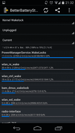

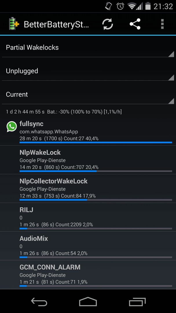

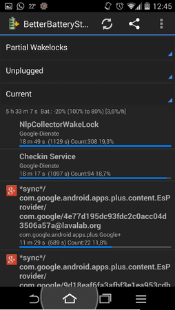

Schau mal was unter Alarm und partial Wakelock zu sehen ist, wird wohl auch bei dir darauf hinauslaufen, dass die Google Play Dienste den Akku leer ziehen.
Dazu muss ich erst rooten.. Hab des Nexus bis jetzt auf "Normalzustand gelassen ;)
Gesendet von meinem Nexus 5 mit der Android-Hilfe.de App
Das ja nicht schlimm, dachte schon es würde mit Stock besser aussehen. Aber ich vermute mal das bei dir das selbe ist wie bei mir, Play Dienste fragen andauernd deinen Standort ab was zum nlpwakelock führt.
Ansonsten kannst du auch per adb die Alarms und partial Wakelocks auslesen lassen, ist nur nicht so komfortabel. :)

Du brauchst nicht rooten, nicht wegen dieser Sache jetzt. Dein Screenshot zeigt wie es bei mir aussieht wenn ich nicht gerade viel unterwegs bin..genauso schlimm, manchmal schlimmer und G+ ist da kein Verursacher.

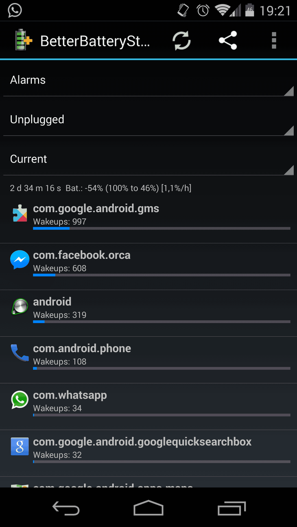

Seit ich gestern die Screenshots gemacht hab sind die Google Dienste übrigens komischerweise still, da fühlt sich wohl wer ertappt :D Bin gespannt wie´s sich entwickelt, aber bei dir sieht das ja echt nicht gut aus.. Du meintest du hast einen Verdacht, wie lautet der?
Im Übrigen noch meine Alarms im Anhang..

Der bei dir auf Platz 1 steht mit den Wakelogs. Google Play Dienste. Du kannst machen was du willst, aber die neusten Versionen saugen kräftig am Akku und zwar nur, weil sie deinen Standort wissen wollen.
Dafür wecken sie dauernd dein Gerät auf und dann kommst du mal fix auf über 900 Wakelogs von com.google.android.gms. Ich verstehe nicht warum Google diese Versionen nicht richtig testet. :/
