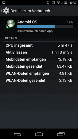

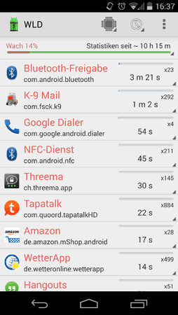

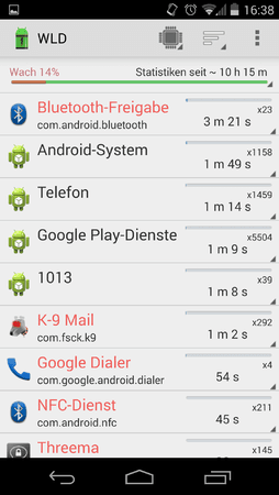

Wow! Nach einem Arbeitstag (Hin- und Rückfahrt sogar Spotify gehört) hab ich bei gleichbleibendem Nutzverhalten noch 50% Akku! Das hatte ich schon lange nicht mehr!
Ich hatte mit den neuen Play-Diensten (6.1.07) die ersten 1-2 Tage einen erheblich höheren Verbrauch durch Android OS (>75%, auch nach Neustart). Weiß auch nicht, was da gesponnen hat, jetzt ist wieder alles super..
So nun doch wieder ich :rolleyes2:

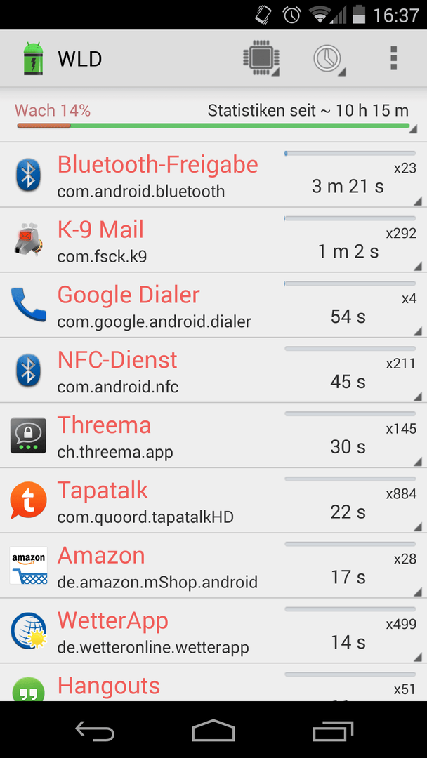

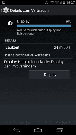

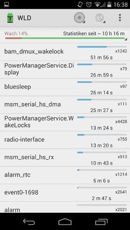

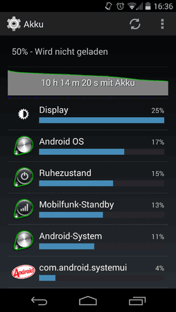

In der Nacht (22Uhr bis 5:40Uhr) im Flugzeugmodus fiel der Akku von 76% auf 70%. Ich habe das Handy dann nochmal angeschlossen bis 90%.
Über den Tag ergab sich dann folgendes Bild im Büro (LTE-Empfang mit 3-4 Balken). Hin und wieder Messenger und Mail gecheckt (K9-Mail synchronisiert nur auf Befehl).
Dafür finde ich 40% in 10h mit gerademal 25min DOT zu viel.
Grüße sonex

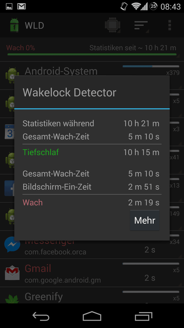

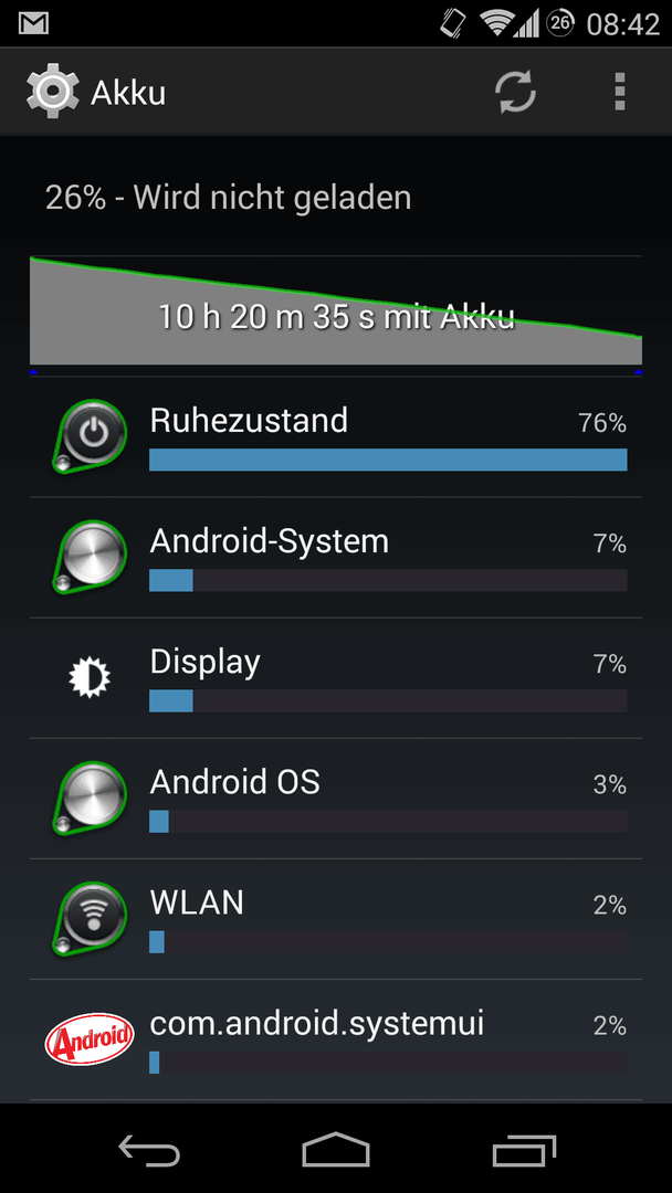

Hi,
ich habe mein Nexus 5 noch nicht all zu lange. Gestern Abend hab ichs relativ zeitnah nach dem Laden in den Flugzeugmodus gesetzt und bin schlafen gegangen. Heute morgen stelle ich fest, dass laut Akku Anzeige noch 26% vorhanden sind.
In der Akku Anzeige finde ich keine Auffälligkeiten und der Wakelock Detector hat auch nichts dargestellt, was zur Erklärung beitragen könnte.
Das N5 ist rooted, stock kernel/rom. xposed framework ist installiert. Gestern Abend habe ich noch das Google Kalender Widget auf einen Screen gezogen, aber das sollte ja dann auch irgendwie bei den Wakelocks auftauchen oder?
Vielen Dank

Hattest du GPS aktiv und dann wieder aus?
Wenn ich Navigiere und dann GPS wieder ausschalte schaut es bei mir genauso aus, es hilft nur neu Starten.
Reaktionen: restausverkauf
Das könnte sein. Ich habe zumindest an den Standorteinstellungen gestern etwas verändert - es könnte also sein, dass da zwischenzeitlich "nur Gerät" aktiviert war. Zum Zeitpunkt des Flugzeugmodus waren aber Standorte bereits alle deaktiviert.
Ist das ein bekannter Bug oder wie erklärt sich dieses Verhalten?
Jap ist es, ich lasse GPS deshalb immer auf hoch...
Ich habe gelesen, dass der Energieverbrauch von GPS nur relevant ist, wenn es auch verwendet wird. Hast du dann auch andere Standortdienste aktiviert? Ich stelle mir vor, dass wenn ich nur GPS anhabe alle Dienste versuchen darüber den Standort zu erkennen und das stell ich mir dann recht konsumierend vor.
Generell habe ich die meiste Zeit keine Verwendung für Standorte - außer wenn ich alle naselang mal was bei Maps nachsehen will oder hin und wieder einen geocaching ausflug mache.
Reicht nach Verwendung von GPS ein software reboot um den bug zu umgehen?
Vielen Dank für die Hilfe übrigens ;) das ging ja sehr fix
Nein GPS wird nur dann genutzt wie du erkannt hast wenn eine App drauf zugreift - Maps, Foto mit GPS Koordinaten oder FB Messenger mit aktivierter Ortung...

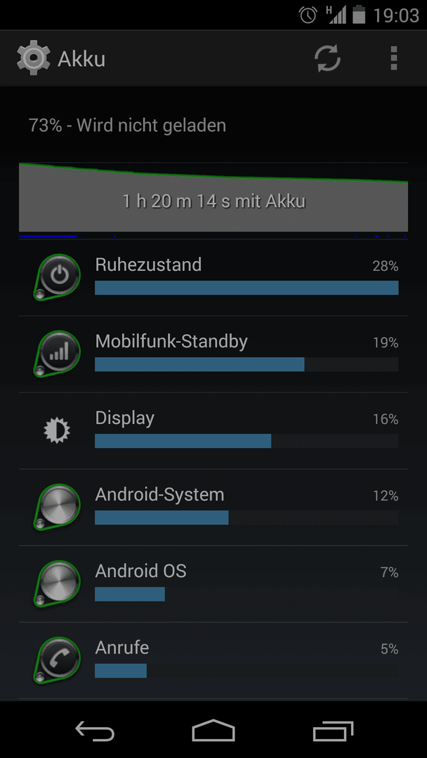

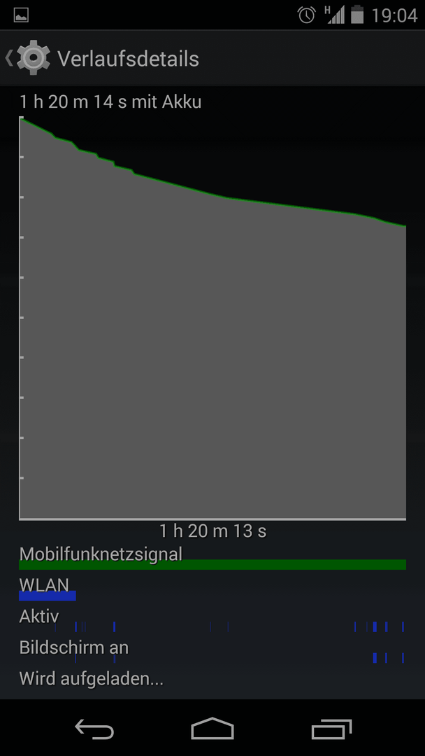

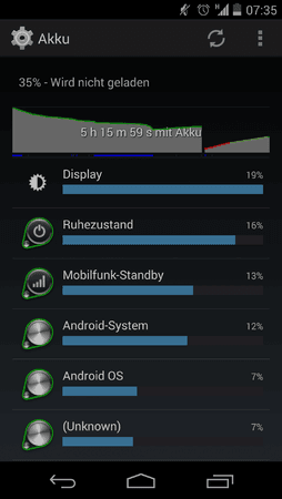

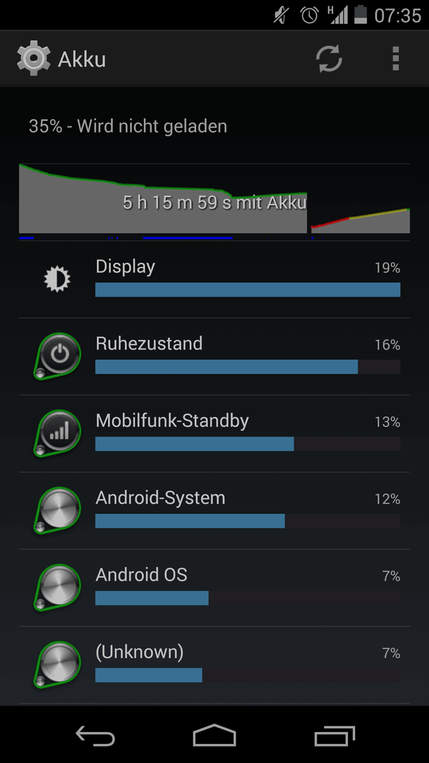

Servus zusammen,
ich nutze mein Nexus 5 eigentlich recht selten (meist im Standby) und dabei hält der Akku so 3-4 Tage.
Seit kurzer Zeit fällt der Akku innerhalb einer Stunde von 100% auf ca. 70%.
Heute war ich auf 50%, dann kurz einen Anruf getätigt und dann waren es nur noch 17%. Das selstsame war dann, dass der Akku-Stand dann langsam auf 24% wieder angestiegen ist.
Hat jemand eine Vermutung was das sein könnte? :sad:
Anbei noch ein aktueller Screenshot von der Situation.
Das Nexus 5 war nicht am Netzteil und fängt gerade an, den Akkustand nach oben zu korrigieren. :ohmy:

Wahrscheinlich ist dein Akku hinüber. Da könntest du dir online einen neuen kaufen und tauschen (Ich glaube die Garantie beinhaltet den Akku nur in den ersten 6 Monaten).
Um ein Software Problem auszuschließen, könntest du dennoch mal dein Nexus neu starten (hast du hoffentlich schon gemacht) und mal den Cache leeren (auch Dalvic cache im Recovery Menü).
Liebe Grüße :)

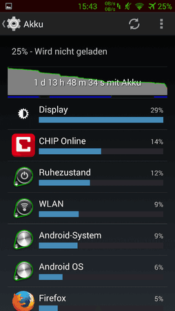

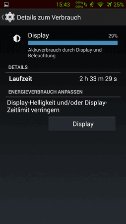

Wie sehen eure Laufzeiten nach ca 1 Jahr Gebrauch den aus?

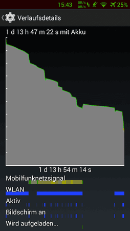

Meins ist Stock+Root+Xposed komme so ca auf ~ 3h beim vollständigen entladen. Ist da noch mehr drin oder sind die Akku's immer so schlecht nach einem Jahr? Keine Spiele, nur bissl surfen... Flugzeugmodus bei Nacht. Irgendwie neigt mein Akku dazu sich immer wieder nach oben zu korrigieren... hat der schon 3mal gemacht (1x hab ich's kurz geladen) und am Ende ist der eingebrochen.
Ach so und die Chip App saugt anscheinend auch massig. K. a. was die macht hab da nur nen paar min News gelesen mehr net O_o.

Mein N5 ist genau wie deines auf Stock + Root + Xposed und ich komme auf fast die identischen Akkulaufzeiten bei identischer Nutzung.
Einfach mal die Chip APP de installieren. Weitere Bemerkungen erspare ich mir jetzt mal
Dass der Akku sich wieder scheinbar lädt, ist in einem gewissen Rahmen normal. In den Handys ist ein kleiner Chip, der die Kapazität anhand der Klemmenspannung am Akku misst. Das ist nicht das Wunder in Sachen Genauigkeit.
Wenn der Akku stark belastet wird, z. B. durch ein Spiel, dann zieht diese Belastung auch die Spannung nach unten. Der Chip interpretiert dies natürlich als Entladung. Fällt die Belastung weg, steigt auch wieder die Spannung, was dann als steigender Füllstand interpretiert wird. Den Effekt sieht man z. B. auch bei älteren Autos, bei denen das Licht dunkler wird wenn man den Schlüssel umdreht und der Anlasser enorm Saft zieht. Je schwächer die Batterie, umso dunkler wird es.
Bei einem Akku der am Ende ist, sollte dieser Effekt ausgeprägter sein, da auch weniger starke Belastungen für den angeschlagenen Akku schwerstarbeit ist. Der Effekt tritt aber immer auf und ist völlig normal.
