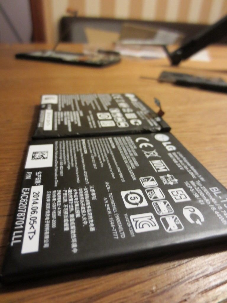

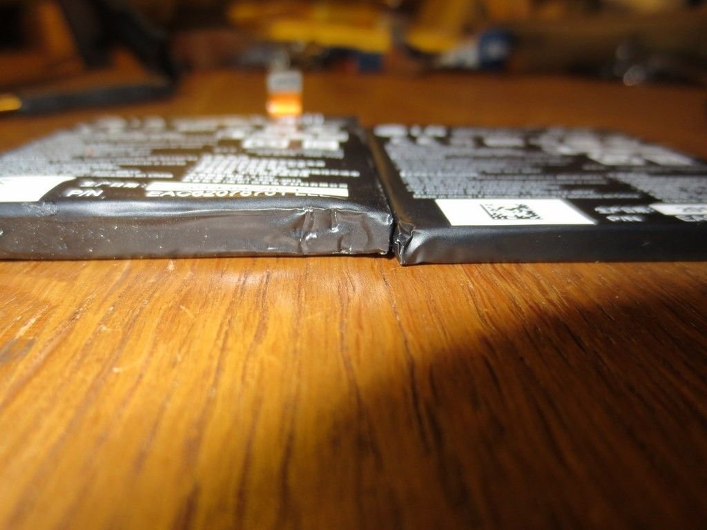

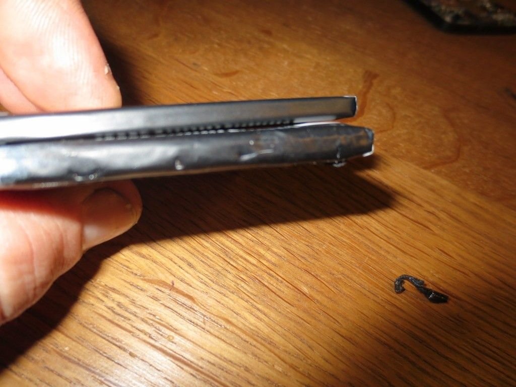

Das sieht von den werten aus, wie bei mir - Hier ist der Akku defekt! Der Zustand hielt sich ca. 2 Monate wie bei dir ohne Lösung, jetzt schaltet das Handy im 50% Bereich aus.
Ich hoffe, dass der neue Akku heute kommt, da Handy aktuell nicht nutzbar, wegen Akku...
So,mein neuer Akku ist angekommen.
Genau so wie die Rückseite des Handys (dachte beim Display-Wechsel währe die so verzogen, dass die Klipse nicht mehr halten.
Habe den allten Akku aus gebaut, neben den neuen gelegt.
Fotos im Anhang ;-)
Muss ich da noch was zu sagen?
Und jetzt passt auf Anhieb der Akkudecksel/die Rückseite des Nexus wieder! Der alte Akku war so gebläht, dass die Rückseite nicht in den Klipsen hielt!
